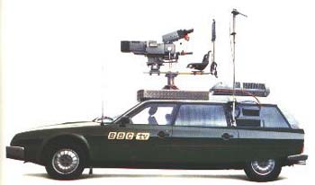

Makuasia. Suosittelen ulkonäön ja kiinnipysyvyyden perusteella 2-koppaisen kapseliksi muovista 80-luvun alun perusmallin "Reflex"-kapselia, joissa on pyöränpultin reiät. Kiinnitys ja irrotus tapahtuvat vanteen ollessa irrallaan vanteen sisäpuolelta vapauttamalla vanteen rei´istä metalliset kynnet. Valitettavan usein näitä on revitty väkisin ulkopuolelta irti ja silloin kynnet irtoavat Aivan turhaan, koska pyörän irrotus ei vaadi kapselin irrotusta. Ehjillä tällaisilla kiinnipysyvyys on todella hyvä. Kapseli jättää pienen kaistaleen vanteen reunaa näkyviin. Jos tällaiset vielä jostain löytää. Uusiakin kaupiteltiin myyntipalstoilla vielä joku vuosi sitten. Häthätää etsitty kuva voi olla pieni ja huono:

Juu, hoksasin jo mitä kapseleita tarkoitat. Tässä toinen parempi kuva: http://img8.imageshack.us/img8/1930/93392122.jpg No täytyy katsoa tuleeko kumpaakaan vastaan joskus. :)
