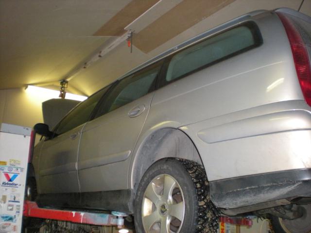

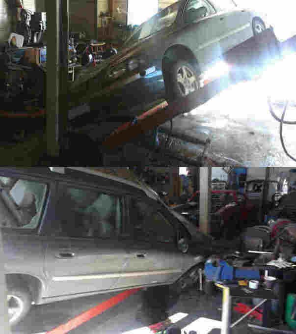

Olinpa piinaviikolla Keski-Suomessa käymässä. Asiasta tälläkin palstalla syksyllä kävimme keskustelua kun Cx:ssä oli varsin rankan puoleisia käyntiongelmia. Näin kesän lähestyessä oli sitten aika alkaa tutkia mitä kaasuttimen uumenista löytyy. Irrotimme ja purimme kaasuttimen ja eihän se toki ihan puhdas pulmunen ollut. Tulimmekin siihen vaiheeseen, että totesimme hommaavamme mm. kunnon puhdistusliemet ja kokoamme vehkeen seuraavana päivänä. Kuitenkin siinä sitten muistin, että meidän Volvosta on pakoputken kiinnike ruostunut irti ja tämänhän voisi helposti korjata samalla kun nelipilarinosturikin käytettävissä olisi.
Tuumasta toimeen, auto nosturille ja ylös. Hitsausvermeet paikalla samalla kun puhdistelin kiinnityskohtaa ja silloin muistimme, että akun napa olisi varmaan hyvä ottaa irti. Laskimme auton siis alas, piuha akusta irti ja sitten auto taas ylös. Siinä vaiheessa kun nosturi oli jo melkein ylhäällä kuului hitonmoinen pamaus. Enkä hetkeen oikein ymmärtänyt, vaikka näinkin, että auto oli tullut melko rytäkällä alas, takasivuikkuna mäsänä ja öljypohjassa ammottava aukko. Pilareista kaksi oli tullut yhtä kyytiä alas asti, kolmas jäänyt puolitiehen ja neljäs ylös. Tuuria oli, että kaikki vauriot olivat vain materiaa.
Romaus.JPG [ 21.06 KiB | Katsottu 9476 kertaa ]
Näiden vehkeiden kanssa kannattaa olla todella v a r o v a i n e n .

Nosturin tarkastuksista en osaa ainakaan tällä erää sanoa mitään. Niissä voi todella olla aukkoja... RPekka mainitsi 2-tolppanosturin, jollainen samanlainen olisi ollut myös vaihtoehtoisesti käytettävissä. Sitä on kuitenkin hieman hyljeksitty ja pidetty epäluotettavampana ja siksi tälläkin kertaa menimme tälle nelitolppanosturille.
Volvonkin saaminen tuolta paikalta pois ja hinurin kyytiin oli melko operaatio. Voisi kuvitella, että Cx olisi saattanut olla vieläkin haastavampi alustan painuessa maihin. Sen verran tämä nyt säikäytti, että pikkuisen tarvii henkästä ennen kuin jatkan autoremonttien parissa. Sinänsä hieman hupaisaa on, että Cx:n kanssa olen aina ollut tarkkana, että hinausvakuutus on voimassa, mutta ekan kerran sellaista tarviinkin tämän toisen kulkupelin kanssa. Vakuutusväännöt sinällään on jo reilassa ja auton vakuutus korvaa vahingon. Itse asiassa tänään kuulinkin, että auto on jo ajokunnossa ja menossa pelti- ja klasikorjauksiin. Pitänee muistaa vielä pyytää, että samalla laittavat sen perhanan pakoputken kiinnityksen kuntoon.
