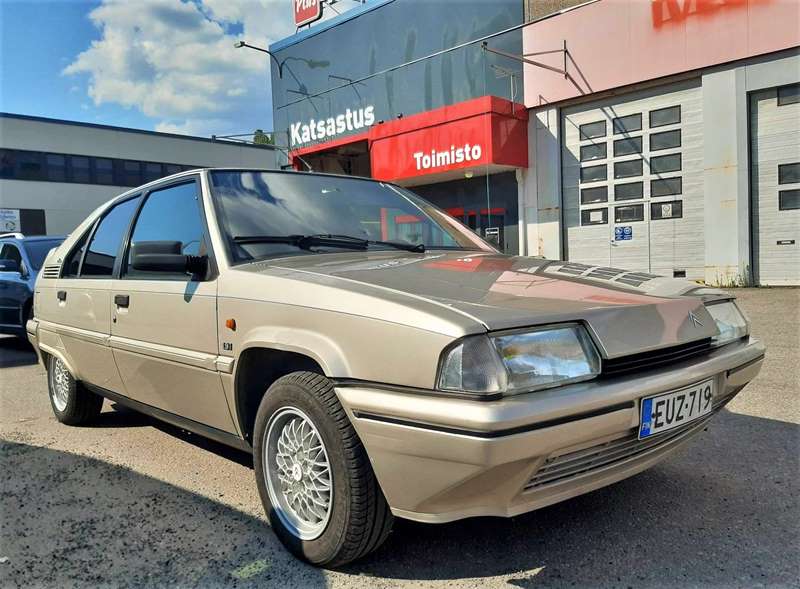

Joku tovi tuli eilen painiskeltua yhden Beksin käyntihäiriön yms kanssa, jota omistaja olikin jo paininut pitkin kesää. Ja ilmeisesti edellinenkin omistaja, vikapaikkaa löytämättä. Jännät oireet oli, virrat päällä pärrää pari relettä (bensapumpun ja tod. näk. lambdan lämmityksen) joista pärräys loppuu jos käynnistyy. Siksi jos, kun oli muita oireita, mm. tuntui että antaisi kipunaa ihan liian aikaiseen eli potki vastaan. Ja sitten kun käynnistyi, niin vikavalo loisti olemassaolollaan eikä tuolloin tyhmäkäynnistä ollut oikein tietoakaan, kaasuun vastaavuus oli myös aika laimeaa, ja nämä oireet poistui samalla hetkellä kun vikavalo sammui...
Paljon oli osia vaihdettu, silti aina samat oireet pysyivät. Vähän oli jo hanskat tiskiin -tilannekin lähellä, eli kun saatiin kylmäkone tekemään kylmää, ajatus oli että kaipa sillä oireilulla leiman saa, oireet kun katoaa kuitenki aina jossakin vaiheessa. Vaan sitten vielä päätettiin kokeilla yhtä vaihtamatonta osaa eli ECU penkin alta, niin kaikki ikävä katosi kerrasta. Tämä oli tosin eräästä pelastetusta vain lainassa, eli palauttaa piti, vaan onneksi löytyi lopullisen tuomion saaneesta vielä toinen samanlainen, jolla silläkin käynti oli toivotunlaista...
Tänään sitten oli leimalle ajatus, joka meinasi peruuntua vielä yhden pikkujutun takia pesun jälkeen, vaan siitäki vielä selvisi ja nyt on tuore leima lapussa. Hämmentävän hieno pohjapuoleltakin, varmaan ikinä nähnyt suolavelliä tai jos on, niin kovin vähän. Muutamaa pikkujuttua vaille museokuntoinen, tiedä vaikka senkin statuksen vielä kesän mittaan saavuttaisi...
Ehkä omistajakin lisää tähän vielä jotakin, kuvan nyt ainakin, vaikka näkyy tuo kyllä esiintyvän tässäkin ketjussa ainakin edellisellä sivulla..?
Oli kyllä kiva verestää vähän muistoja, varovasti osallistua Beksin ropaamiseen, eikä mielialaa ainakaan huononna tuoreen leiman saavuttaminen. Jännä huomio oli sekin, että kuskinpenkille kun istui, niin oli taas kuin kotiin olisi tullut, kaikki hallintalaitteet oli siinä missä pitikin, lihasmuistiin jäänyt ehkä jotakin sen jakson aikana kun varsin usein tuli Dyanen lisäksi liikuttua Beksillä...

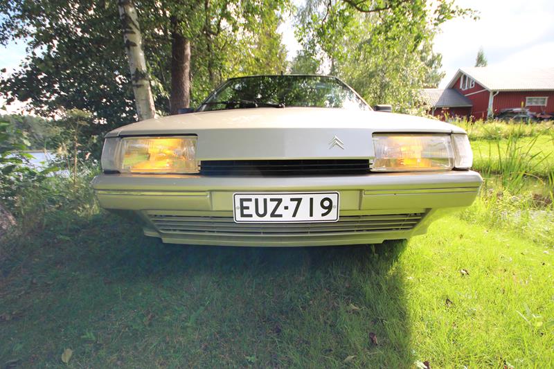

Tämä ilmastoitu -92 BX 19 GTI Millesime automaatti aj 140tkm on viettänyt elämänsä alkutaipaleen Nizassa Ranskassa josta se kulkeutui Suomeen omistajansa mukana vuosituhannen vaihteessa.
Neljä vuotta se oli odottanut minulla varastossa inspiraatiota milloin sen kuntoon laittaminen tosissaan aloitetaan, ja kun tämä ei ollut talouden ainut BX niin kiirettä ei ole tarvinnut pitää.
Jasu tuossa kertoikin tämän auton ihmeellisen sähkövian joka aiheutti tukehtumisongelmaisen tyhjäkäynnin.
Se ongelma on nyt selätetty ja leima haettu, kiitos Jasu avusta!. :) Nyt BX kaipaa lähinnä jousipallojen vaihtoa jotta kyyti on sellaista kuten beksisissä kuluukin olla.
