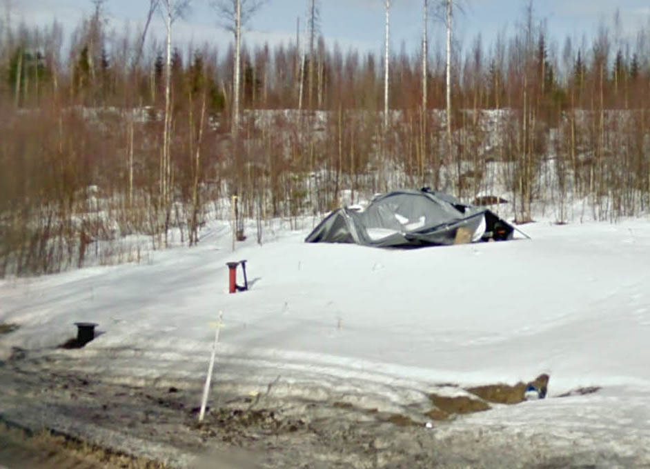

ViestiLähetetty: 15.02.2010 12:56
Viestit: 41
Google maps palauttaa mieleen viime talven aiheen...
cxää ei muuten enää ole vaan se on autojen taivaassa
talli.JPG [ 80.08 KiB | Katsottu 16233 kertaa ]
