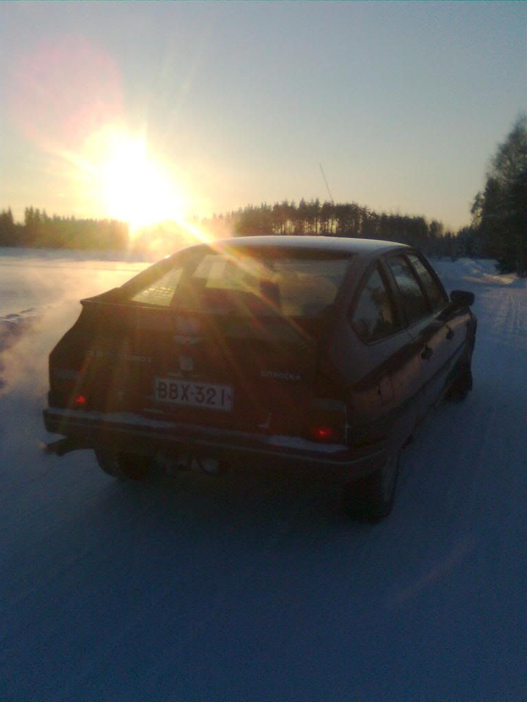

Etelä-Savossa 13.2.2011.

Etelä-Savossa 14.2.2011.
