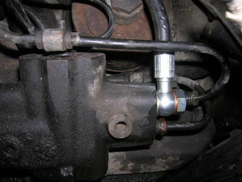

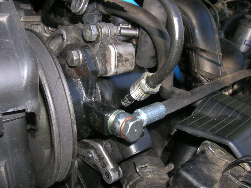

Ei ollu tännään, eikä eilen, vaan maanantaina. Pit ratkasta pikkuropleema, Xm:n hytraulipumpun ja virtausventtiilin välinen putki päätti antautua, eikä uutta ehtiny ees kahtelemaan siihen hätään. Vaan tuli sit ratkaistua ongelma toisin, kuvat ehkä kertoo..?
Pitää vielä sen verran löysätä/irrottaa tuota pumpun liitosta, kääntää lähtö alaspäin, että saa tarvittaessa löysättyä remmiä riittävästi. Nyt ottaa letkulähtö kiinni ikävästi ettei remmiä saa kuin kikkailemalla vaihdettua...

LOISTAVAA....hienoa. tuo ratkaisu on usein pyörinyt omassakin pääkopassa.
ViestiLähetetty: 04.07.2012 20:10
Tuohan on kerrastaan loistava oivallus korjata ko. vika :mrgreen: . Osassa 2.1 TD-koneissa oli letkua osa tuosta pääpaineputkesta alunperinkin, ja miksipä ei sitä voisi tosiaan laittaa sit kokonaan letkusta.
Kustannuksetkin taisi jäädä alle uuden putken hinnan, vai saakohan tuohon enään edes moista?
42,05€ lukkoo kuitissa, tännään muissa asioissa "marmorilla" käydessä sanoivat tuolle putkelle maagisen kirjainyhdistelmän N.F.P.
ViestiLähetetty: 04.07.2012 21:09
Joo NFP:tä itsekkin olisin veikannut hinta alkuperäiselle olis saattanut olla hiukan halvempi, tai sit ei, mutta kun ei edes saa, niin ei tarvi miettiä ;) .
Tollainen pitäis melkein olla yks yleimallinen versio varalla teetettynä, jossa olis pituutta liki joka malliin, toisaalta noitahan saa teetettyä vaikka kuinka monessa paikassa, kunhan ei vaan sano, että Citikkaan olis tulossa, silloin saattaa saada kielteisen vastauksen....
