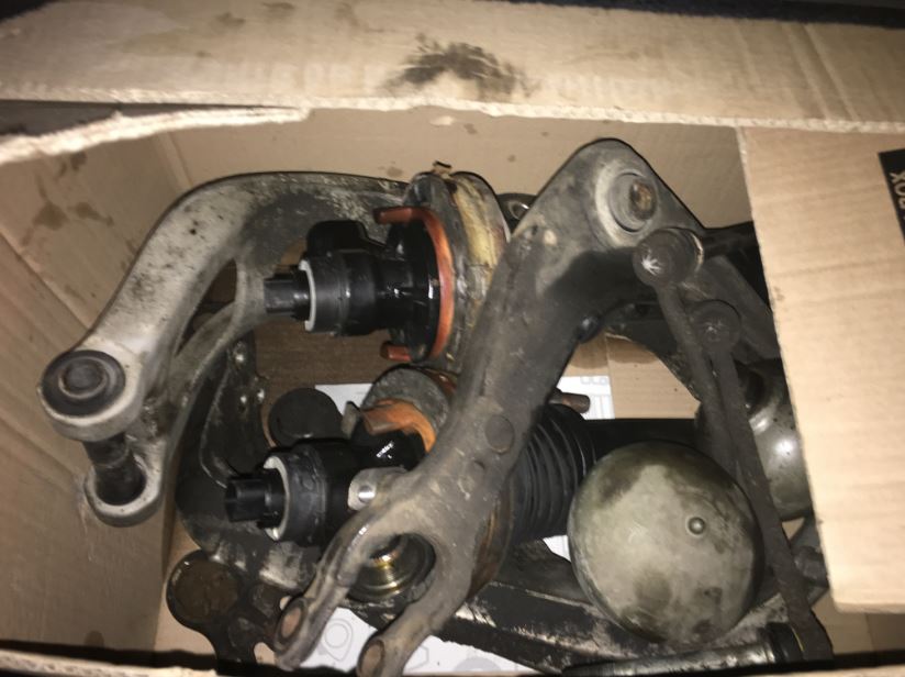

Laitetaan nyt vielä vähän kovempaa faktaa puheiden lisäksi, tai paremminkin, yksi kuva vastaa tuhatta sanaa.
C6_palikkaa_taaskerran.JPG [ 70.32 KiB | Katsottu 6718 kertaa ]
Tuossa kolmen-neljän tuhannen jevron (vaihtotöineen) perussetti jonka C6:teen saa vaihtaa joka maitokauppareissun jälkeen (heh heh, ei nyt niin usein aivan, mutta USEIN), eli koko etutuenta jousitolppineen. Taas kerran kävin setin vaihdattamassa, Vehollapa tietenkin. Kallistuksenvaimennin ei sopinut peräkonttiin ja siten kuvaankaan mukaan. Mikä tahansa välys/pikkuvika kuvassa olevissa osissa saa aikaan epämääräistä kolinaa/meluisuutta/jäykkyyttä/hatutusta.
Saanen ennakoida vastaukset joita on tulossa. "Minulla ainakaan ei 150tkm aikana ole pitänyt näitä vaihtaa". "Me olemme jo 50tkm ajaneet ja mitään ei ole mennyt". Joopa joo - onhan niitä neliapiloitakin pellossa, joskus jopa viisapiloita. Tosiasia on, että noin keskimäärin tuollaista palikkasettia vaihdetaan C6:seen parin vuoden välein, jos halutaan pitää auto täydellisessä kunnossa. Ja tämä on vain etupään tuenta, siellä on PALJON muutakin hajoavaa osaa, erikoisesti 2.7-kalinapesässä johon en itse sortune. Kuvan osat ovat bifuel (bensa/propaani)-mallista.
Toisekseen, autonsa nuorena ostaneet eivät läheskään aina tiedä, mitä on takuuseen tehty. Jousitolppia ja kääntölaakereita on uudenkarheisiin C6:siin vaihdettu asiakkaan silmiltä piilossa tuhoton määrä takuuseen, tai sitten ne vaihdot ovat päässeet unohtumaan kun ei ole tarvinnut itse maksaa. Tulee tämä mersumiesten syndrooma "tässä ei ole ollut mitään vikaa", vaikka tosiasiassa Veholla on käyty itkemässä lakkoilevaa ilmajousitusta viikoittain.
Jotta tämä menisi kuitenkin mittakaavaan, tämä ei ole ns.luksusautojen kyseessä ollen mitenkään erikoislaatuista. XJ-jaggeen yksi takatukivarsi maksaa enemmän kuin tuo koko kasa, ja niitä menee meikäläisessä tiestössä koko ajan, itse olen 40tkm matkalla vaihtanut toisen kerran ja toisen kahdesti. Kardaani vaihdetaan siihen vehkeeseen kokonaisuutena, muuten ei tasapainotu koskaan oikein, hinta 3700;- alennuksineen! Kerran vaihdettu, nyt taas vapisee 30tkm jälkeen. Jne jne.
Jos maistuu niin maksaakin, niin se on 15 vuotta nuoremmilla tämän "luksus"luokan autoilla. Kaukana ovat ajat, että aikansa luksustautoa (Citroen CX/DS) pystyi kahvirahalla ylläpitämään ja vaihtamaan satasen puslan kerrallaan...

Olikos tossa kutosen etutuennassa jotain eroa femman tai 407:n vastaavaan?
vaikuttaako AMVAR siihen?

Mikä sen kääntölaakerin varaosanumero oli ja minkäs näkönen palikka se on?
Etujousitolpat (300 eu kpl) vaihdettu molempiin c6:siin kerran n. 125000km kohdalla.

AMVAR-venttiilit on integroitu jousitolppiin eli eri tolpat. Ja amvarin seurauksena jousituksen suuremmat ja terävämmät liikeradat normaalitielläkin, C6:n jousitus sahaa koko ajan lähes ääriasentojensa väliä. 18 tuuman renkaat vielä lisäävät terävien kuoppien tuomaa hystereesistä. Joustovaroja ei ole enempää kuin C5:ssä (eli niitä on vähän verrattuna vanhoihin isoihin kissoihin) mutta ne käytetään lähes koko ajan maksimiinsa -> kaikki palikat kuluvat todella nopeasti. Ja onhan tietysti keulakin painavampi kuin C5:ssä. Pösössä on tietysti kierrejouset tolpissa, joten pari vikakohdetta vähemmän jo muutenkin.

364072

Tuo alapallonivelen "tilalla" oleva laakeri on sama C5 X7:ssä ja pösöissäkin (407(508) on samaa, tuolla on kuva vanhasta ja uudesta rinnakkain:
viewtopic.php?p=137877#p137877
Ne ei silti kai kauheita maksa, onko kokemuksia onko jonkun valmistajan versio laadukkaampi?
http://www.mister-auto.fi/fi/pallonivel ... BJ826.html

Varmaankin ne etelä-suomen tiet syövät alustaosia. Vaimon kauppakassissa, C6, V6-bensa ja AM6, ajettu hiukka vaille 200000km, aluksi Ranskassa 89000km, sen jälkeen suomessa loput, on alkuperäiset jousisylinterit ja kaikki pallonivelet kunnossa. Kaikki pyöränlaakerit ja takavakaajien välitangot (toinen varmuuden vuoksi) on vaihdettu. Jarrulevyt jostain syystä kuluvat ja menevät vaihtoon seuraavassa huollossa.
Kieltämättä hiukan hämmensi 40000km ajetun 3.0 HDI:n etualatukivarsien takahelojen rikkoutuminen? Oisko joku vähän polkenut? Osat maksoivat useitakymmeniä euroja. Kuutosesa ensin rikki menevä etualatukivarren alempi hela/nivel korvautuu AUDIIN tarkoitetulla helalla, jota joutuu hiukan muokkaamaan. Koko kynkkä 500€ ja AUDIN hela 8€.
Nolo tunnustus lopuksi: Audin 3.0 diesel on PSA/ Ford-moottoriin verrattuna todella kauniskäyntinen.

Rasvanippa kannattaa vaihdon yhteydessä tuohon tökätä. Laakeri on sen jälkeen ikuinen, jos muistaa huolloissa puristaa rasvaa sisään.
