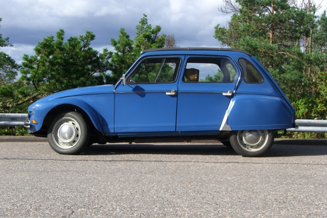

Osia odotellessa aloin miettimään tuon ulkokuoren siistimistä. Maalia se kaipaisi sinne tänne. Itse olen ihan kädetön maalaushommissa, mutta ajattelin josko keväällä kokeilisi tuota ruiskulla vetää, meni syteen tai saveen.
Nykyinen väri on joku porschen mintunvihreä, koodit on tiedossa, mutta ei haittaa vaikka olisi vähemmän nykyistä kiiltävä. Helpointa se olisi varmaan vetää samaan väriin ettei tartte ihan kaikkea maalata.
Jostain kumman syystä tuota maalatessa on vedetty kiveniskumassaa sisäpuolelle mm. kattoon ja kojelautaankin :shock:
Lokasuojat on vedetty kitillä koriin. Eikös noi pitäis olla irti ja joku kumi välissä?

Lokasuojat pitäisi olla pulteilla kiinni, ei missään nimessä kitillä.

On ne varmaan pulteilla kiinni mutta saumat koriin on kitattu umpeen.

Tarkoitatko etu- vai takalokareita?

Joskus oli tapana että kaunistettiin autoa poistamalla saumoja ja listoja, muistan jonkun kuplankin lokareita joita oli hitsattu ja koritinattu mutkia pyöristäen.
Vaikka molempia? Edessä nyt kai ainakin on tiivisteet mutta mites takana?
Akailelle kiitos vinkistä, toi telailu kuulostaa ihan mun jutulta. Jos jossain olen kädetön niin se on kaikki maalaamiseen liittyvä :lol:
