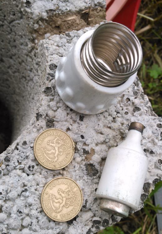

Ei liity autoihin mutta mitäs tässä on tapahtunut?

Sulake on ainakin valmis vissiin :D

sitikkaporo kirjoitti:
Tarkoitatko, miksi nuo 10 penniset ovat kuvassa?
Pohjakosketin puuttuu ja pennit ovat täytteenä, jotta sulakkeen pohja tapaa virtakiskoon.
 Viestin otsikko: Re: Viikon kuva-arvoitus
ViestiLähetetty: 16.08.2015 21:04
r_a_n_u osui oikeaan, olin kaveria jeesaamassa sähköhommissa ja tämmöisiä tuli vastaan. Aitoa Kekkosen aikaista kekseliäisyyttä 8-) Ei ihan Lepikon torpan sähkökeskuksesta mutta läheltä, saman pitäjän alueelta.

Niin ja tuossa sulakeratkaisussa antaa käyttäjälle mahdollisuuden laittaa minkä arvoinen paukku vaan tauluun. Pohjahan rajoittaa paukun maksimikoon reiällään, tuohon raharatkaisuun uppoaa kaikki... :D
Siis ihan aito "pielavetinen" muutos :roll:

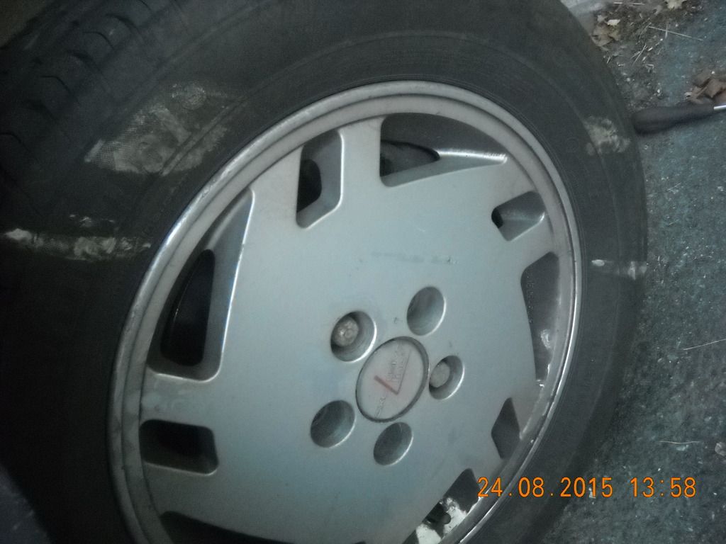

Mikä tekee vanteeseen/renkaaseen tuommoisen jäljen..?

Voiko puttien irtoaminen aiheuttaa jälkiä? Kun näyttäis 3 pulttia puuttuvan :)

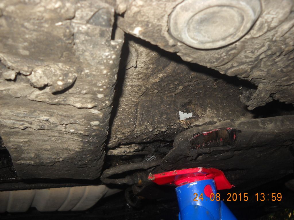

Liittyy tähän kuvaan. Ei pysyny pukkien päällä, toinen puoli putos kymmenisen senttiä. Kuvassa jo nostettu se pudonnut matka takas ylöspäin. Onneks oli pyörä helman alla, tästä opitusta tavasta isosti kiitoksia Eskerelle, jolta tuon tavan oppineeksi tulin..!
Ja onneks olin toisella puolella, auton alla, ja se vielä pysy missä pitikin. Kaksi pukkia, pari hallitunkkia ja pyörä lisävarmistuksena, sillä hetkellä kun kuuli ylimääräsen äänen, tilanne oli jo ohi. Ja joo, säikäytti ihan tarpeeks, tuo operaatio jatkuu ihan jossain muualla kuin parkkipaikalla...
Veikkaan että aika liki oli ettei tarvihtis mitään enää tänne(kään) kirjotella...

Olipa käydä pahasti :( Se on joskus pienestä kii... onneksi oli se irtopyörä lisävarmistuksena auton alla. Minutkin se tapa on pelastanut joskus :)
ViestiLähetetty: 26.08.2015 11:09
Kyllä. Kokeiltu on. En tosin ole ollut auton alla, kun se on pudonnut pukilta.
Se pyörä tms. siinä helman alla myös helpottaa uudelleen nostamista, kun tunkki mahtuu paremmin alle.
