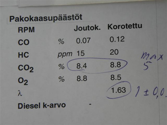

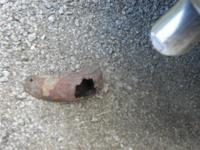

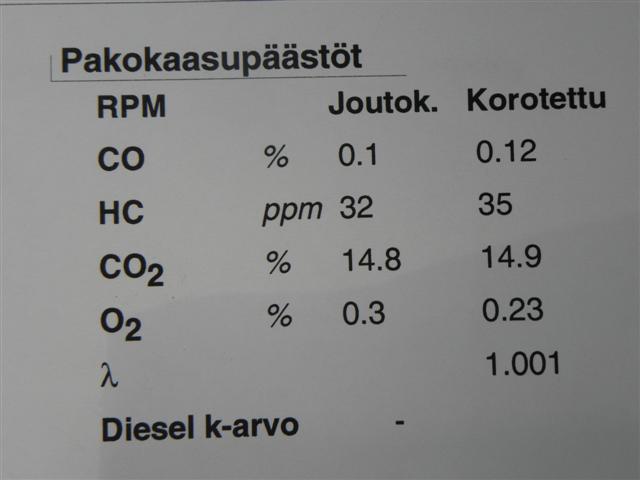

Hylky pakokaaasupäästöistä, kun katsastusmies lykkäsi mittapään reiästä ulos :roll:
Nyt vaihdettu 15cm pakoputkenpäätä.

Eikös tuossa ole ympyröity väärä arvo (hiilidioksidi). Hapella on max arvo. Ilmapumpullinen olisi saattanut mennä läpi :D
