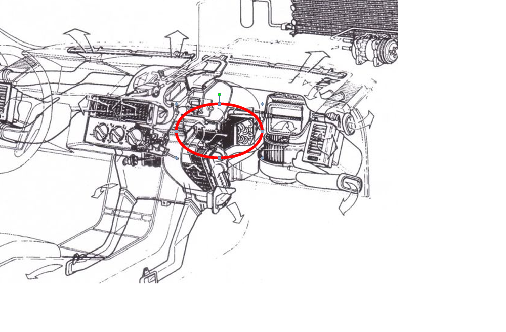

Puhdistus pitäisi minunkin tehdä tuolle ilmastoinille, elikkäs missäpäin majailee xm:n kyläkoneen kenno, kuinka tuon saisi helpoiten tehtyä, vaahtoa on CRC:n airco cleaner merkistä, niin ja malli oli y4 2.0 ja korkeaoktaanisella kulkeva

Amppman kirjoitti:
Osuipas tämä, samaa tietoa kaipailen itsekin mutta en ole vielä ehtinyt kaivella esiin mitä kautta pääsisi helpoiten suoraan kennon pinnalle :D
Cikatti apuun :D

ViestiLähetetty: 29.06.2011 00:20
zX-files kirjoitti:
Amppman kirjoitti:
Tuosta taitaa päästä jonkinlaiseen käsitykseen kennon sijainnista..?
 Viestin otsikko: Re: Ilmastointihuolto
ViestiLähetetty: 29.06.2011 00:41
Tosa tarkalleen:
http://i638.photobucket.com/albums/uu10 ... mkenno.png
