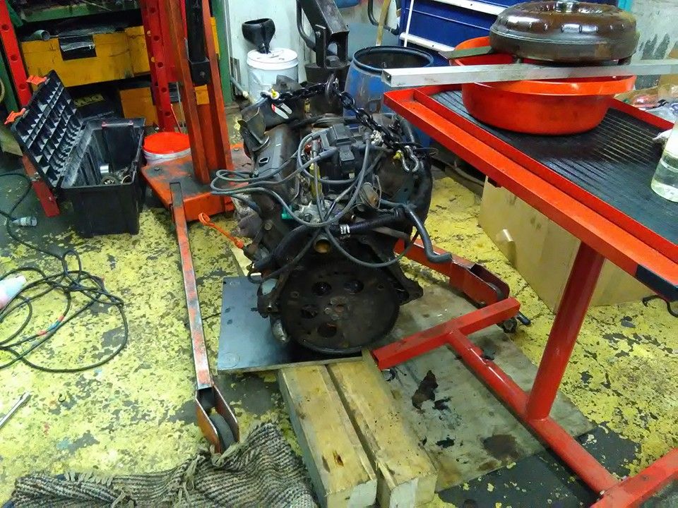

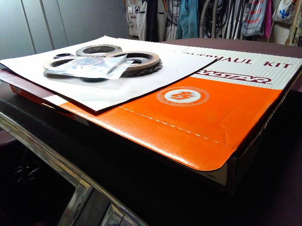

Vähän vanhemman askin kimpussa tänään. TH-125 Chevroletin 173Cid V6:n perästä käsittelyyn. Ei tarvinnut purkaa kuin kaikki ja heti on aski käsillä.
Tämä on se paalilta pelastamani Oldsmobile Omega 1981. Hirveä toosa, joka on vienyt kolmatta tonnia rahaa. Ei järjen häivää laittaa enää ajoon, mutta kesken ei voi lopettaa...
Tähän laitokseen on vasta hitsattu neliö peltiä, pesty homeet sisustasta, vedetty uudet jarruputket ja letkut, bensalinjat uusittu, tankki paikattu, täyttöputket korjattu, kaasari korjattu ja sähköryyppy uusittu, laturi korjattu (ei toimi vieläkään, työn alla), hankittu uudet renkaat ja vanteet, lukemattomia sähkölinnun pesiä poistettu, tukkeutuneet tönärit avattu, kaikki iskarit ja jouset uusittu, kallistuksen vakaajan puslat ja pannat uusittu ja koeajolla porsi vaihdelaatikko...
Pistän tämän kuntoon ihan siksi että kaikki GM:llä yrittävät unohtaa että näitä koskaan tehtiin. Tämä etuveto X-body poiki aikanaan joukkokanteen GM:ää vastaan huonon laadun vuoksi. 20 vuotta suomalaisessa ladossa Kuapio takana ei ole parantanut asiaa.

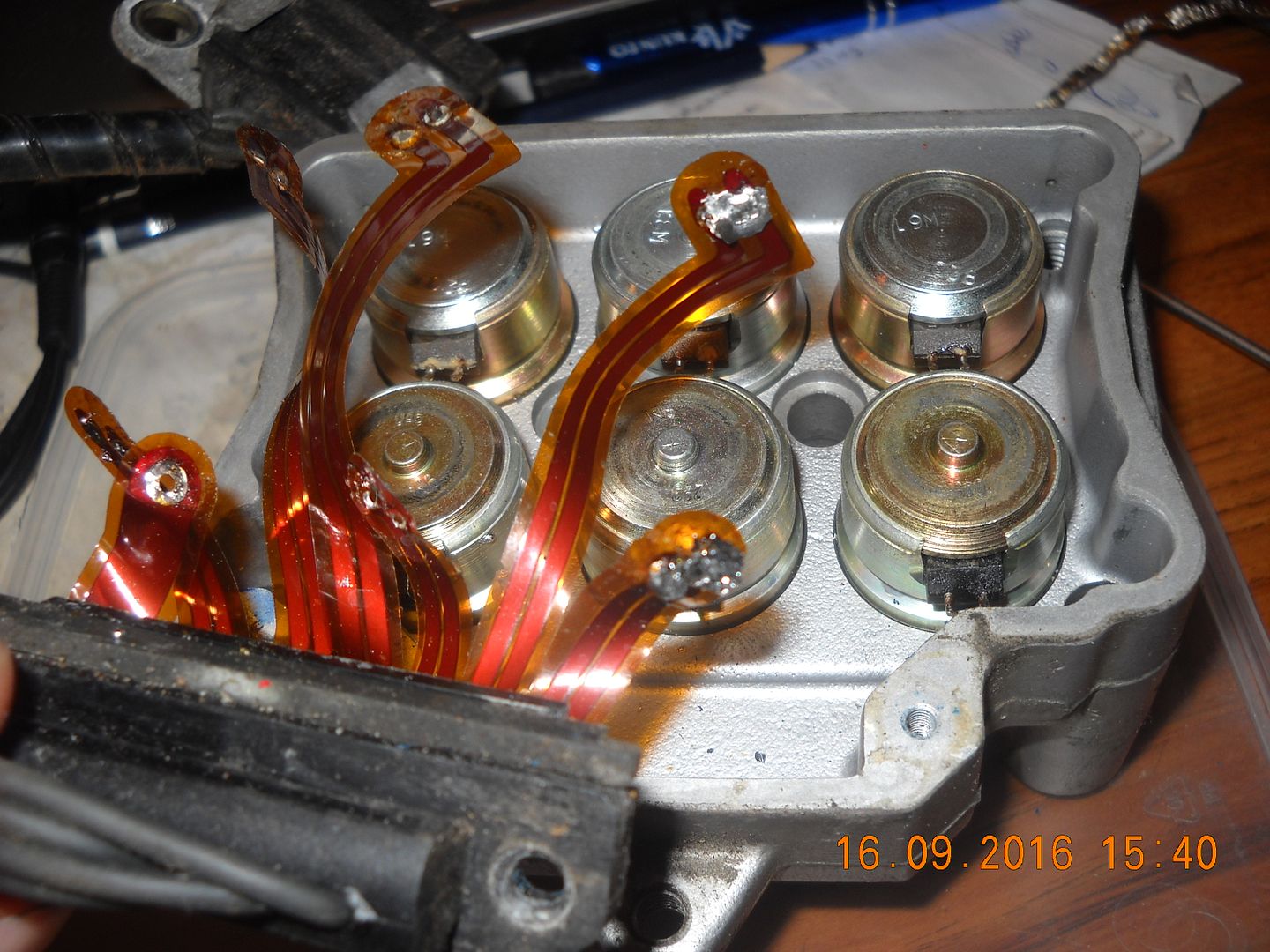

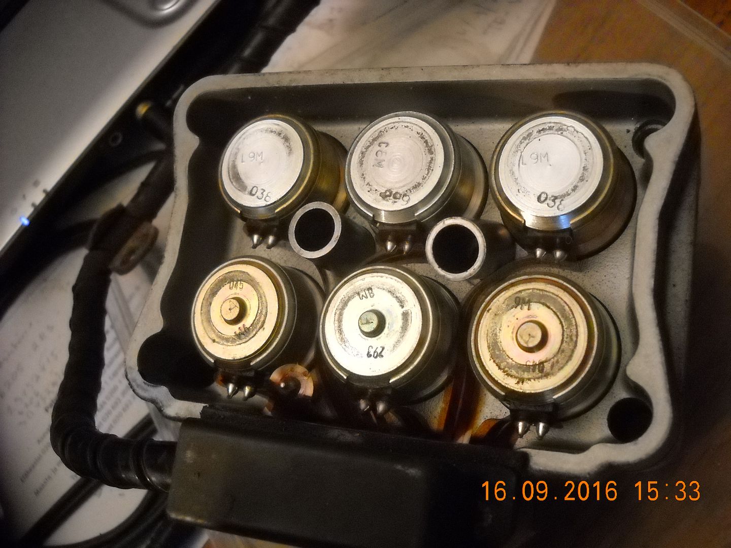

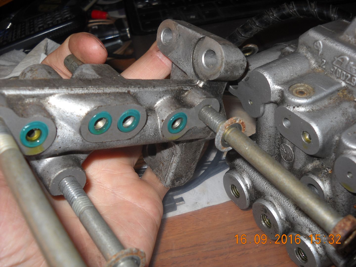

Tämmöstä tuli pari päivää tarkemmin tutkittua, asiaa joka on härnänny mieltä siitä lähtien kun sain mokkulan käsiin, vai olikohan jo siitä lähtien kun Haynesissa halkileikkauskuvia ihmettelin...

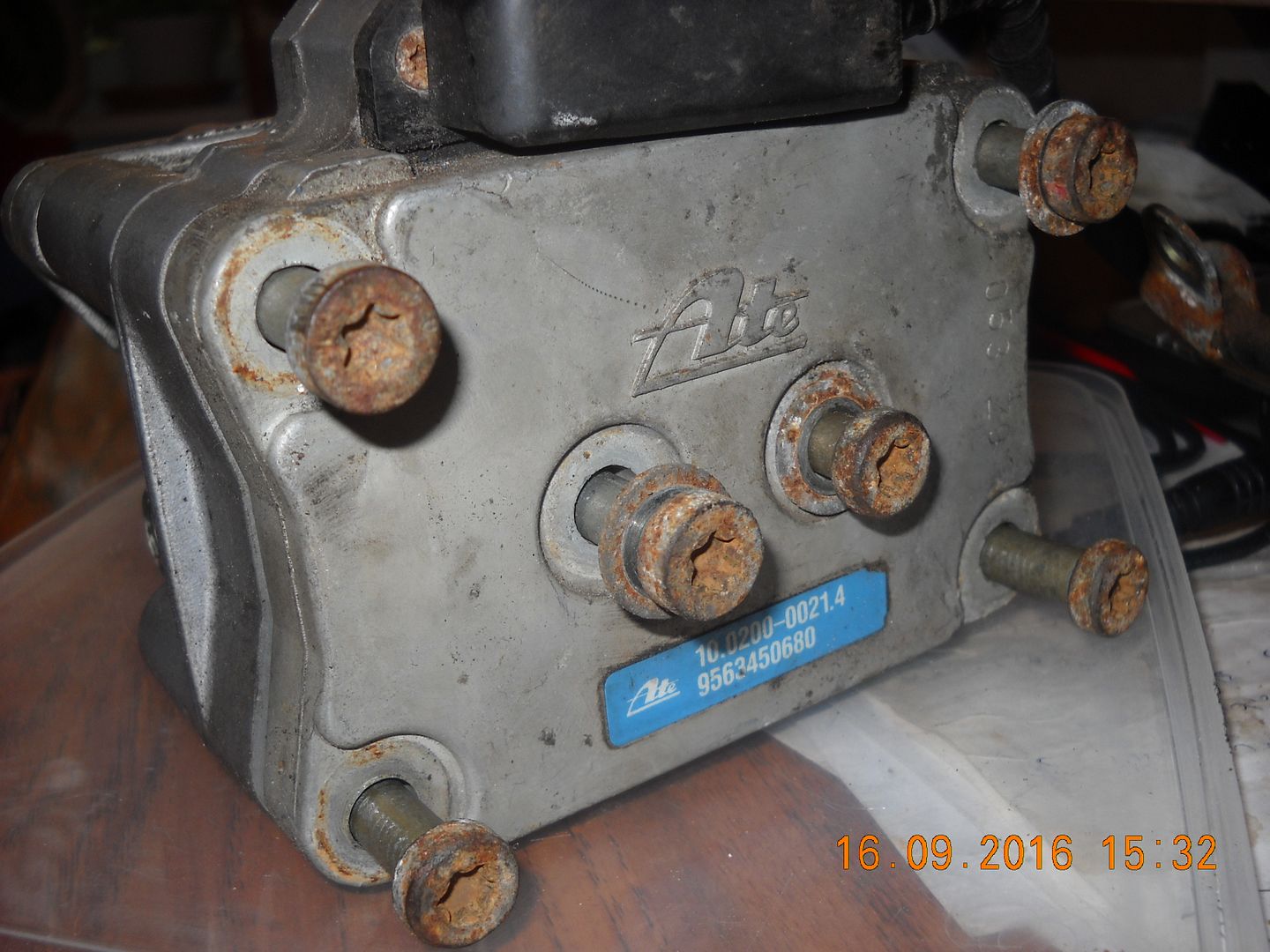

Elikkäs, BeeÄksästä riipastu ABS -järjestelmän venttiilipaketti. Ajatus on ollut, jo Bx -aikaan, jotta tuommoisella voisi toteuttaa sähköisesti korkeudensääjön. Asiassa on isoimmin häirinny se, että tuossa on joka piirille kaksi venttiiliä, joista syötöstä kuormaan on vena aina auki paitsi sillion kun sähköllä sen sulkee, ja epäilen ettei ihan pitkää ikää olisi luvassa jos kelalle sähköt jatkuvasti syöttäis. Lämpeni meinaan muutamassa minuutissa yli 50 asteiseksi, sitä testatessa...
Jotain siis pitäis asiaan keksiä, joten..:
Ruuveja aukipäin, ja ensteks irtoaa tuo palikka missä on haaroitettu etupiiri yhdestä kahteen, sekä tehty M8 -liitännät syötöille sekä paluulle...

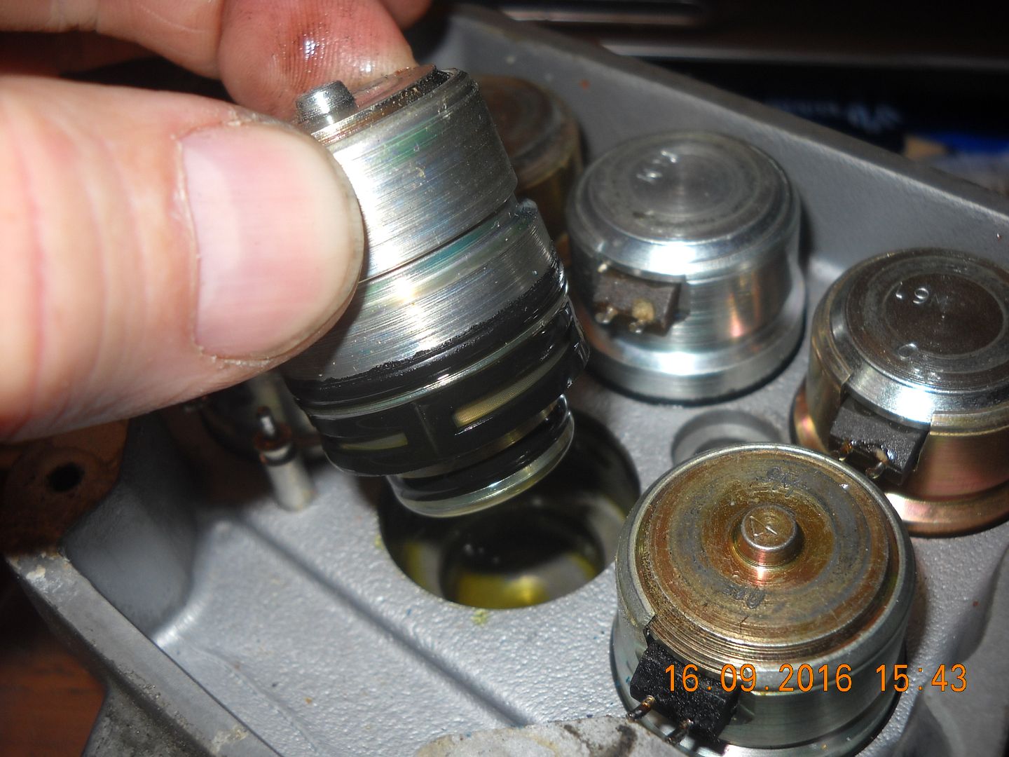

Kannen alta löytyy sit kivasti kuusi venttiiliä, keskellä takapiiri ja laidoissa erilliset etupiirit...
Tämmöset kalvolla toteutetut "piirilevyt" on kuulemma mahottomia tinailla kotioloissa, kuulemma sulaa pilalle jo silloin ku kolvinkärkeä lähelle vie. En vissiin osannut, ku säily eheänä..?

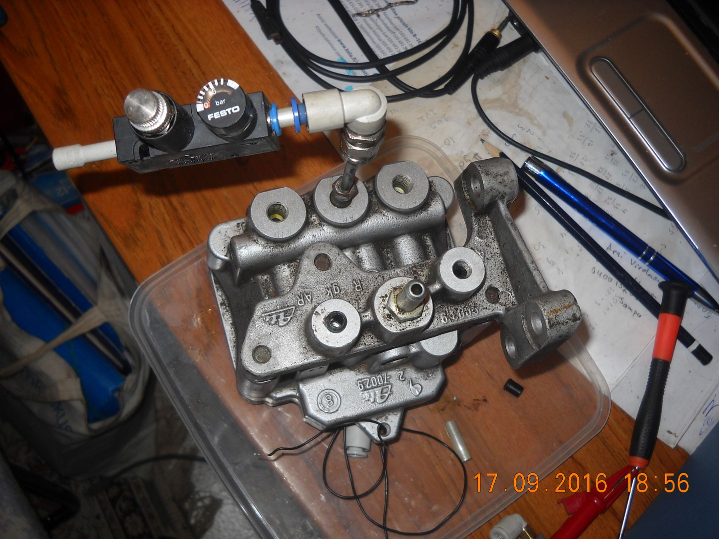

Siitä sit seuraavaksi nostelemaan venttiileitä pois. Paineilmallakin olis varmasti sinkoillut heleposti, vaan irrotukseen piisas kun varovasti pyöräytti Knipexeillä ja sit nosti sormin pois...
Pieniä eroja NC ja NO venttiileillä. Ajatus oli jotta modais nuo NO venat NC venttiileiksi, tai jos ei onnistu ni sit vaihtaa vaan toisiin kun jostain löytää toisen venttiilipaketin pilkottavaksi (otetaan vastaan, jos jollain joutilas pyörii. Taitaa olla sama Cx:n jarruissakin?)...

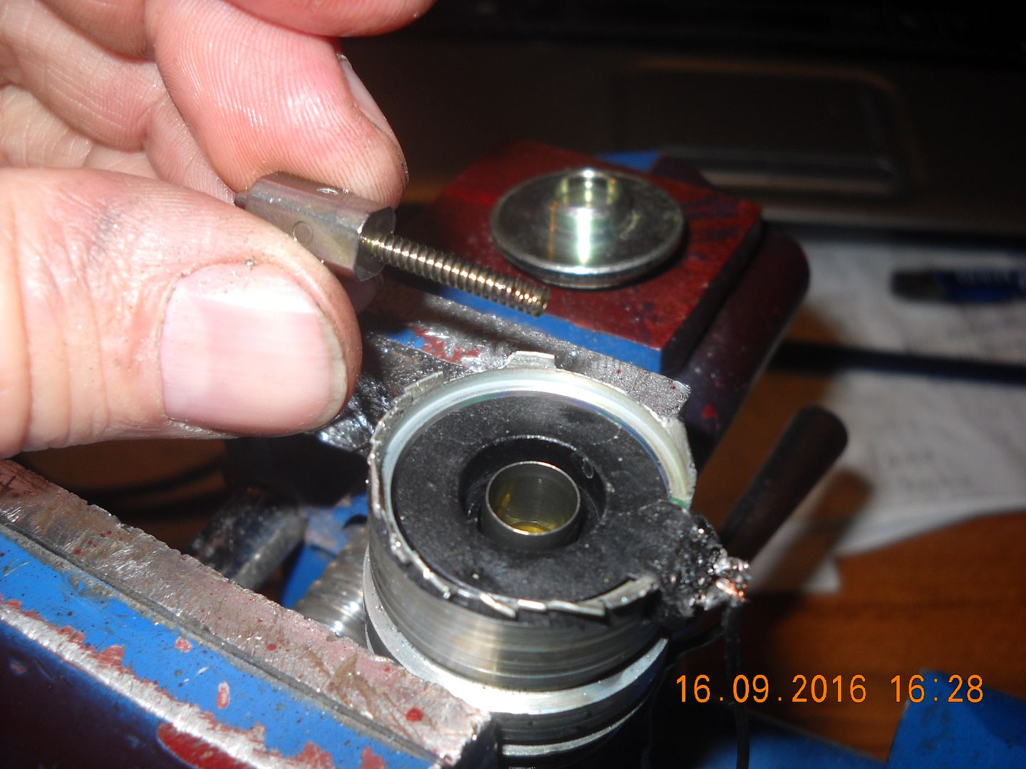

Kokeilin sit ottaa yhdestä venasta päädyn auki, tuokaan ei haittaisi vaikkei pysyisikään omillaan enää kasassa kun kotelon kansi painaa kuiteski tuon takas nippuun. Sillä en isommin ressannu avaamisen siisteydestä...
Ja siitäpä se kansi sit aukeskin, ja venttiilin plungeri jousen kanssa tuli kun pois sen veti...
Vaan eipä onnistu tuosta modaaminen, pitäs saada tuo sydänosio siirtymään akselillaan, jotta saisi liikkeen toiseen suuntaan sekä jousen toiselle puolelle. Siispä suunnitelma B tutkintaan...
Pieniä mittaeroja tieteski oli keksitty näiden venttiilimallien välille, ettei suoriltaan toistensa paikoille sovi. Mut aikansa kun mittaili ja pähkäili, ni olikin jo uusi ajatus valmiina...

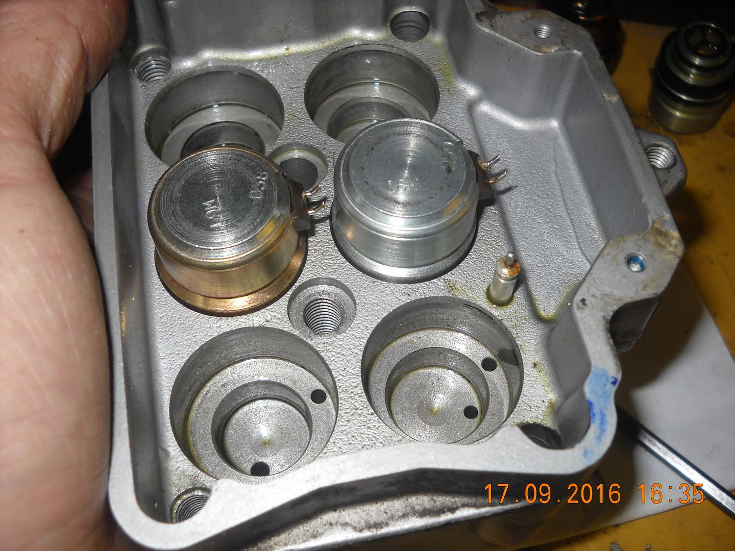

Tempastaan sorvissa ylimääräinen puoli milliä kuikkaan, sekä O-rengasuran pohjalta että vierestä. Tällöin voi laittaa pienemmän venan tiivisterenkaan paikallensa, ja ainaski teoriassa pitäis tällä onnistua...
Ainakin ensisovituksella näkyi menevän pesään, jotenka ei muutakuin kamat kainaloon ja takaisin kotio sekä tinaillen piuhat noihin venttiileihin...
Eikä sit enää tarvinnut kuin keksiä syöttöön ja lähtöön liitännät, lähtöön olikin jo tullut yksi toinen sovellus tehtyä, kätevästi M9-kierteinen, mut syötössä piti turvautua pelkästään putkentiivisteen apuun paineilmapyssyn tiivistämiseksi...
Ja sit vaan painetta pönttöön ja räpsimään sähköö piuhoihin...
https://www.youtube.com/watch?v=8HfCQMdWIpw
Näkyy tuolla ainakin paineilman kanssa onnistuvan paineensiäätö, toisella venttiilillä painetta syötöstä mittarille, ja toisella sit pois. Eikä mistään ylimääräisistä paikoista tuhissut, ehkä saattaa nestekin pysyä oikeissa paikoissa, jos ilmakaan ei poistunu mistään..?
Tosin onhan sillä nesteellä sit painetta parikymmentä kertaa tuon paineilman verran, mutta selvinnee aikanaan kokeillessa. Joko toimii, tai sitten on sujuvasti testaaja sekä ympäristö voideltu LHM:llä... :lol:
Hyvä mieli tuli, kun ajatus näkys toimivan... Ja näistä kiitokset sekä Eskerelle että Halonhakkaajalle, ensinmainitulta haltuun eksynyt venttiilistö ja jälkimmäisellä olikin sorvi käytettäväksi. Jatkuu sitten taas joskus, kun sopiva hetki tulee...
