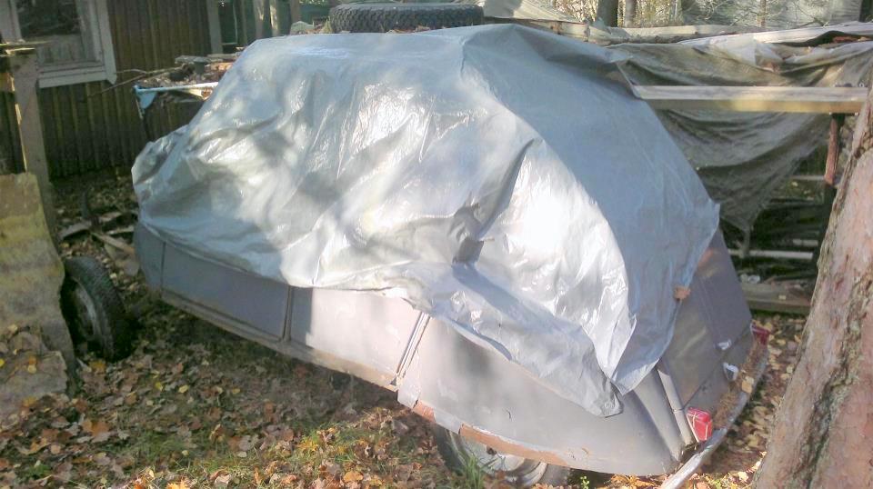

Riittäiskö tämä:
1956.jpg [ 84.15 KiB | Katsottu 9762 kertaa ]

Riittäiskö tämä:
Juu, just passelin tuntuinen, mutta miks motti on laitettu talvisäilöön erikseen? Paljos pyyrät tosta ja onks takuuta :lol:

Moottori on takaluukussa ja ryppypelti tarkasteltavana tallissa. Ei ole myytävänä. :P
 Viestin otsikko: Re: Dyanen ostoon vinkkejä
ViestiLähetetty: 12.02.2012 12:06
Ai jaa se on Sahara. Tai niinku puolikas simmonen. Ja nokkapeltiin meinaat leikata renkaanmentävän reiän :lol:
