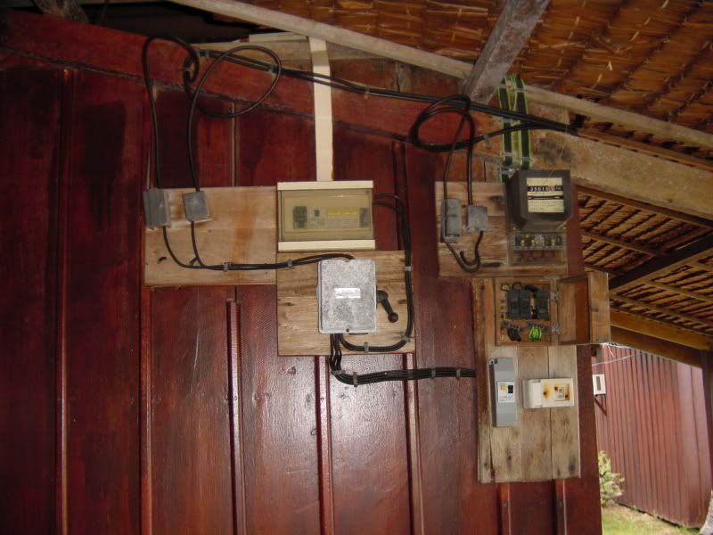

Kerrataan vielä eli pääsulakkeita menee mittarille ja mittarilta pääkytkimelle,pääkytkimen jäljeen vaitokytkimelle joka syöttää yhtiön sähköä ruhmäsulakkeille,toissa asennossa varavoimapistokkeen kautta syötetään ryhmäsulakkeille.

Siinä toimivasta kytkennästä kuva, eikös tällä ohjeella onnistu... :lol:
Hyvin nuo toimi, Malesiassa Tiomanin saarella. Ei oikein merikaapelilla tuotu sähkö luotettavaa ollu, niin siellä sit aggregaatilla väännettiin tarvittaessa (lähes päivittäin) lisää... :roll:

Tuohan on asiallinen,on niitä hurjempia nähtu suomessakin..
