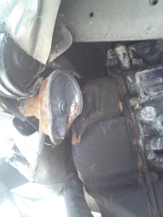

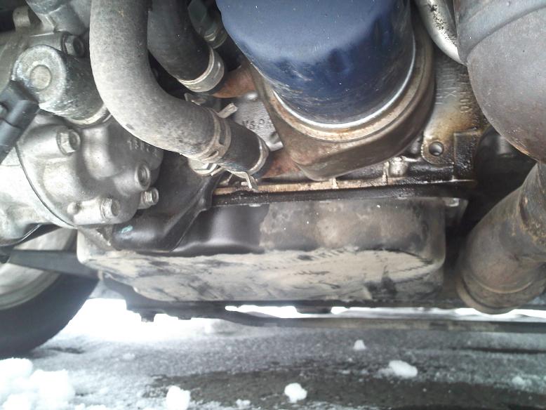

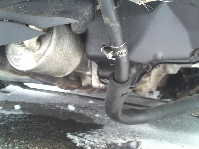

laitan kuvia silti tuosta auton alta kun siellä niin ehyttä kerran oli. Eikä tuo kostea laatikon kulmakaan liene normaalista poikkeavaa kosteutta.
Tiedoston kommentti: Vaihdelaatikossa lommo.

Tiedoston kommentti: Auto alaosaa.
IMG082.jpg [ 62.3 KiB | Katsottu 3799 kertaa ]
Tiedoston kommentti: Koneen öljypohja ja suodatin vauriotta.
IMG081.jpg [ 73.58 KiB | Katsottu 3799 kertaa ]
