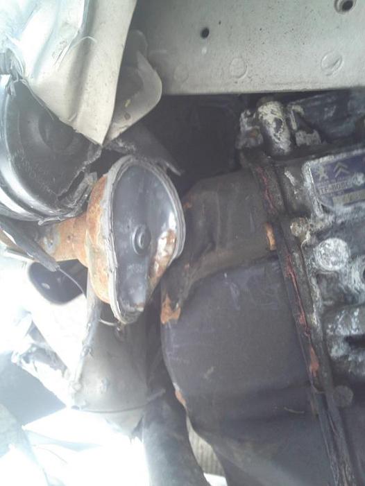

Oliskos Oulun suunnalla ketään joka voisi käydä paikallisella AVK:lla katsomassa tuota C5 V6:sta???
Keula mälli ja kiinnostais lähinnä miten pahasti laatikko ja itse moottori on saanut siipeensä....Vai olisiko vielä mahdollisesti ehjät :o
tuntuu kuvissa olevan vähän vinossa, ja ei viittis 500km per suunta mennä toteamaan asiaa.
Jos joku viitsii niin suuri kiitos hänelle ;)

Kävin kaivamassa autoa lumesta ja kattelemassa:
-Kone seisoo ryhdikkäästi omalla paikallaan omissa kiinnikkeissään ja laatikko sen jatkona. Ilmanputsarikotelo on painunu läjään ja kaikki keulan romut nojaa koneeseen.
-Öljypohja ehyt, öljyt sisällä.
-Laatikossa öljypohja parista kohtaa rutussa ja vähän kostunut ala kulma öljystä.
Otin kuviakin mitä nyt kännykkäkameralla sai, mutta en saa niitä nyt tähän ennenku töitten jälkeen. Ei työkone tunnistanut puhelinta oikein. Moottorin ja syylärin väliin en pääsyt kurkkimaan, että mitenkä on apulaitteiden ja etumman lohkon kyljen kanssa. Pistänkö kuvia vielä ku pääsen kotia? Ei niistä juuri avk:n kuvia enempi saa irti muuten ku auton alta otettujen kuvien osalta.
Sisältä oli auto jossain määrin elukoiden karvoissa, mutta muuten perussiisti. Kuskin ja vänkärin turvatyynyt lauenneet ja kuskin polviturvatyyny sekä tietty turvavyöt.

laitan kuvia silti tuosta auton alta kun siellä niin ehyttä kerran oli. Eikä tuo kostea laatikon kulmakaan liene normaalista poikkeavaa kosteutta.
Tiedoston kommentti: Vaihdelaatikossa lommo.
IMG083.jpg [ 45.18 KiB | Katsottu 3800 kertaa ]
Tiedoston kommentti: Auto alaosaa.
IMG082.jpg [ 62.3 KiB | Katsottu 3800 kertaa ]
Tiedoston kommentti: Koneen öljypohja ja suodatin vauriotta.
IMG081.jpg [ 73.58 KiB | Katsottu 3800 kertaa ]

Kyllähän kuvista vielä lisä apua on :)
Tuossa kyseisessä yksilössä kiinnostaa juuri tekniikkapuoli.
