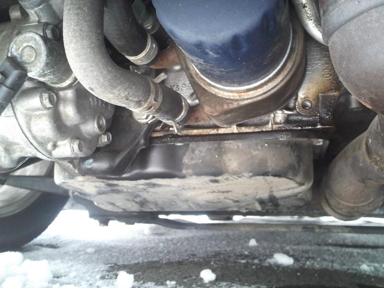

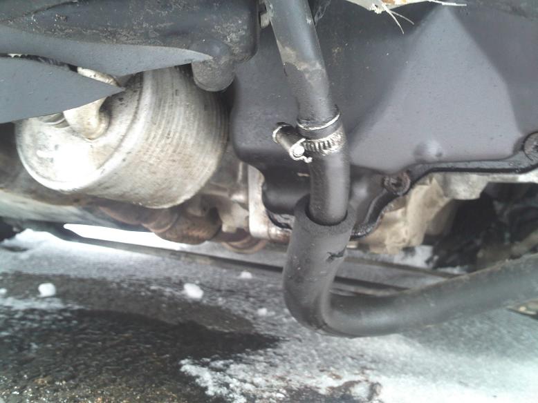

laitan kuvia silti tuosta auton alta kun siellä niin ehyttä kerran oli. Eikä tuo kostea laatikon kulmakaan liene normaalista poikkeavaa kosteutta.
Tiedoston kommentti: Vaihdelaatikossa lommo.
IMG083.jpg [ 45.18 KiB | Katsottu 3679 kertaa ]
Tiedoston kommentti: Auto alaosaa.
IMG082.jpg [ 62.3 KiB | Katsottu 3679 kertaa ]
Tiedoston kommentti: Koneen öljypohja ja suodatin vauriotta.
IMG081.jpg [ 73.58 KiB | Katsottu 3679 kertaa ]

Kyllähän kuvista vielä lisä apua on :)
Tuossa kyseisessä yksilössä kiinnostaa juuri tekniikkapuoli.
