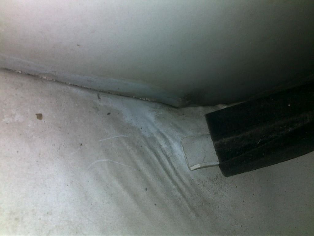

Ja ne 1990 BX:n kynnyksen sisäkuvat, silvublöö:
http://i638.photobucket.com/albums/uu10 ... 2e1d02.jpg
http://i638.photobucket.com/albums/uu10 ... 7478d4.jpg

Et vastannut kysymykseen kynnyskotelon muovitulpasta? Kuvassa näkyy roipetta pohjalla jonkin verran.
Beksterin kotelon väri ja koostumus: http://i638.photobucket.com/albums/uu10 ... 2e1d02.jpg Tuollainen näkymä on monesti, kun metallipinnalle suihkutetaan ohut kerros öljyä ja siihen sitten hiekanpöly hitaasti kerääntyy. Ts. uskon kyllä, ettei maahantuoja ole sitä suojannut, mutta entäpä joku kotiseppä? Puhtaalta maalipinnalta tuo ei minusta näytä.

Nyt sitten tarkennus BX:n kotelokuviin. Näistä kuvista ei tietenkään näe ykstyiskohtia niin hyvin kuin suoraan endoskoopin ruudulta. Tuo BX:n koteloiden "aine" on hyvin kevyttä alkavaa pintaruostetta joka pukkaa maalin läpi ja maali kotelon sisällä on nähtävästi pohjamaalia koska se on kellertävää. Pinnat ovat aivan kuivat eikä mitään massoja.
Muovitulpista... niitähän on joka autossa, oli massattu tai ei... myös tässä -99 mallisessa Xantiassa on muovitulpat vaikka koskaan mitään massaa ole lyöty perään.
Koteloissa on lähes aina reiät siksi että autojen korithan käyvät uimassa eri liemissä ihan sukeltamalla maalialtaaseen ja kotelot pitää tyhjentyä maalista. Tällainen sukellusallas oli jo aikanaan Uudenkaupungin tehtaallakin. Siksi siis muovitulpat.
Tästä saman BX:n takaovikuvasta tajuaa että mitään törkyjä ei ole sisällä sillä ovethan ovat monesti sisältä samaa pintamaalia. Kaikki ovet olivat tuossa kunnossa:
http://i638.photobucket.com/albums/uu10 ... 9863ca.jpg
