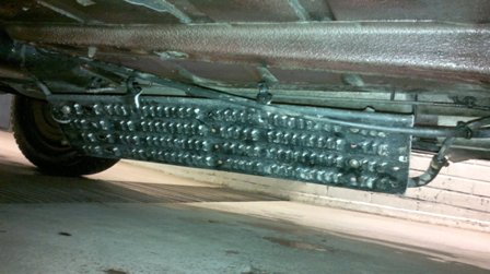

Ja lisää kivaa: maanantaina keväinen räntäsade aiheutti oikein kunnon loskakelin Kotkaan ajaessa.
Ilmeisesti etupyörästä lentänyt sohjo pakkautui korin ja polttoaineen jäähdytinkennon väliin.
Vanhat kovettuneet muovitulpat antoivat periksi kuvan mukaisin seurauksin.
