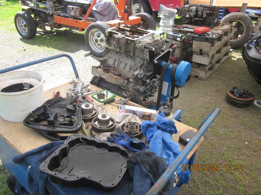

Päivän ihmettelyn aihe, olisiko öljypohjan tiivistemassan pitänyt olla liimautuneena, lohkoon, peltiin vai mihinkään..?
Tätä ihmetellään lisää sitten, kun Loctite -massa on kuivanut ja saa öljyä kipattua koneeseen, että pitääkö tiivistys tällä kertaa. Saatan ihmetellä vielä öljyjen kanssa, ennen pannuhuoneeseen sovittelua, hieman on helpompi operoida tuonkin kanssa näissä olosuhteissa...
Jos tuota irrallaan olevaa tiivistettä ihmettelet niin öljypohjassa sen pitäisi olla kiinni. Toki ajan myötä se siitä saattaa irrota ja olen sen aina heittänyt pois pohjaa tiivistäessä.
Tuossa uusimmassa V6:kutosessani joku oli heittänyt tiivisteen pois, mutta laittanut vain tiivistemassaa tuohon uraan missä alkuperäinenkin tiiviste on. Ei ollut toimiva ratkaisu kuten arvata saattaa.
Yleensä tehtaalta tulleet liimatut öljypohjat on todella tiukassa kiinni ja sitä massaa jää kiinni molemmin puolin. Jälkikäteen tiivistetyissä yleensä tarttuu paremmin vain toiseen pintaan ja irtoavat tästä syystä kevyemmin. Kuitenkaan eivät siitä huolimatta vuoda, eli sillä tarttumisella ei taida olla sinänsä niin suurta merkitystä :?:

Joo, on se tiivistemakkara varmaan ollut öljypohjassa kiinni, vaan nyt tosiaan oli öljytilassa irrallaan. Liekö pari vuotta öljyttömänä auttanut irtoamisessa..?
Tätä voisi ihmetellä seuraavaksi. Taaemman kannen keskimmäisen sylinterin imunokan nostajat. Onko nuo kuluneet niin ohueksi että ovat alkaneet säröytymään? Kaikki 22 muuta nostajaa oli ehjiä, siis tuolta osin, etukannessa oli kondenssiveden aiheuttamaa ruostumista ikävästi. Tuli sitten kasattua puolta vähemmän pyörineillä nokilla nostajineen, pitäen järjestykset samana...
Pelonsekaisin tuntein pohtinut, miten tuon olisi saanut kone keulilla tehtyä. Ihan tarpeeksi hankala noinkin, C-vitosen vastaavaa tuli vierestä seurattua mutta siinä kopassa koneen vielä näkee vähän joka suunnalta. C-kasissa kun on varsin rajattu näkyvyys moottorin suhteen, ja tuossa kun olisi hyvä nähdä nokkapyörät ja mahtua vielä tekemäänkin niiden kanssa...
