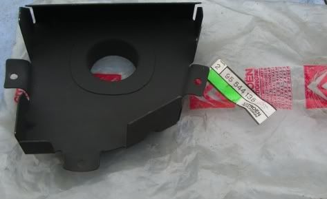

Minulle tuiki tuntematon alkuperäisosa osui käteen. Mistä tämä on ja tarvitseeko kukaan tällaista?

Perhealbumi antaa numerolla 95544135 osan nimeksi "INI NAE1-9".
Mitä sitten tarkoittaakaan? Joku suojapelti johonkin tuo näyttää olevan.
Vanhin malli, jonka service.citroen.com tuntee, on AX, eli kuulunee johonkin vanhempaan autoon.

Ilmiselvästi GSA:n imuilman lämmityksen kuuman ilman kokoomahärveli, joka tulee pakosarjan päälle. Siitä sitten kuuma ilma imeytyy ilmansuotimelle. Jos oikein muistan...

Absoluuttinen vahvistus likn:n kommentille.
Tulee GS:n tai GSA:n edestä katsoen vasemman pakosarjan päälle kiinni kolmella noin U.n mallisella teräsjousella. Tuosta reiästä kurttuputki menee ilmanputsariin.
Kapine muuten on TÄYSIN turha. GS ei oikeasti tarvitse imuilman esilämmitystä kuten ei myöskään sitä pakokaasuviritystä kaasarin jalassa. Ajelin monet talvet juurikin tällä asetuksella ja vaikka ajoi 10 asteen pakkasessa (+ kova sumu yhtä aikaa, harvinainen tilanne muuten) niin ei puhettakaan mistään jäätymisestä.
Kyllä balanssiputkista on jotain hyötyä: Ne lämmittävät kaasarin jalan ja mitä nopeammin se jalka lämpiää niin sitä nopeammin se käy kaunista tyhjäkäyntiä... :roll:

"Kyllä balanssiputkista on jotain hyötyä: Ne lämmittävät kaasarin jalan ja mitä nopeammin se jalka lämpiää niin sitä nopeammin se käy kaunista tyhjäkäyntiä... "
Sori mut ei pidä paikkaansa. Tuli ajettua 11 vuotta kesät/talvet GS:ää ja enemmän pakoputkilämmityksestä oli haittaa kuin hyötyä, syövät tehoa ja jos pidempään kävi tyhjäkäynnillä niin kaasari lämpeää niin kuumaksi että vehje sammuu. Kun kaasarin säädöt ja sytkä oli kohallaan niin ryyppyäkään ei tarvinnut juuri kuin kylmäkännistysessä pakkasella ja saman tien ryyppy pois. GS:n säätötekniikka on ihan oma juttu, mm nykybensoilla staattinen sytkäennakko pitää olla 15-17 astetta ohjekirjan 10 asteen sijasta. 15-17 asteen sytkäennakolla peli toimii ihan toisin ja ripeästikin.
