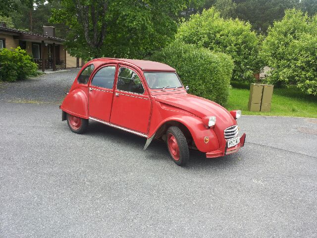

Milläs maalilla moinen onnistuisi, en viitsi ostaa uutta kattoa? Vai onnistuuko ensinkään. Tarkoitus olisi muutenkin tuohon sekoittaa mustaa punaiselle. Joku voisi vaikka photoshopata miten tuohon paukkupullolla taiteilen. Kuvassa tuo on hienon näköinen mutta metrin päästä näkee että sutilla on maalattu joskus.

Eiköhän se Miranolia tai Sadoluxia ole se entinenkin maali, sitä vaan lisää. Kaunista siitä ei tule, sen voi luvata sokea Reettakin.

Ei kannata.

Plasti Dip Spray niin sitten kun se alkaa lopulta potuttamaan niin voi vain repiä maalin pois.

Päällemaalattavissa oleva kiveniskumassa parantaa olennaisesti katon ja korin vesitiiviyttä ja äänieristystä, sekä häivyttää pienet muotovirheet havaitsemattomiksi tai ainakin merkitykseltään vähäisiksi. 8-)

Mutta ymmärsinhän että kyseessä on rätin maalaus :D Plasti Dip ei murru kun rätin rullaa.

Ei kannata.
Eipä taida, ajattelin vaan että musta ja punainen sopisivat hyvin yhteen. Pilalle se katto menisi niin unohdan suosiolla.

Joskus 70- luvun lopulla vaihdoin rättärin värityksen "metallin vihreäksi" ( Rellu 16 väri ). Harmaaseen rättiin löytyi tumman vihreä väri lähinnä mainostoimistoille painotöitä, tarroja ym. valmistavasta liikkeestä. Väri tarttui hyvin, oli helppo levittää, tulos oli tasalaatuinen. Katon kanssa ei ollut mitään ongelmia, koska katto pysyi hyvänä useamman vuoden, kunnes kori sai valkean värin ja uuden rätin. Kannattaisi ehkä kysyä Henkalta Teipparista tai muusta alan liikkeestä ellei asustele pääkaupunkiseudulla.

Laadukas kiveniskumassa pysyy hyvin kiinni tekstiilissäkin. Omakohtaista kokemusta on lähinnä farkkukankaasta, jossa paransi kulutuskestävyyttä olennaisesti. 8-)

Olen maalannut VHT Vinyl Dye:lla. Vaati vähintään kaksi kerrosta. Maali on kestänyt pääosin oikein hyvin. Tätä voi suositella, jos oikean väristä kattoa ei ole saatavilla valmiina.

Rättärin kattohan ei ole kangasta eikä edes "rättiä", vaan muovipäällysteistä, joten maalin irtoaminen "oikealla maalilla" ei ole ongelma.

Patongin kielellä: Samaa materiaalia kuin rättikattoisen Citroen Berlingon katto 8-)
