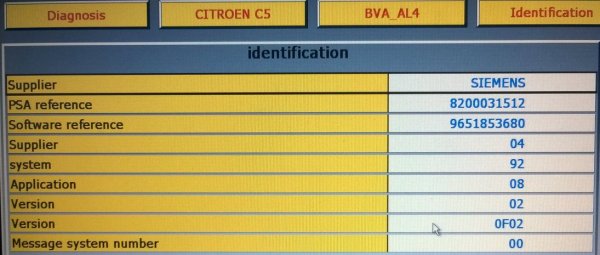

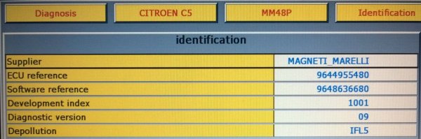

Tässä Lexian antamat versiotiedot ennen päivitystä:
lexia_mm48p.jpg [ 30.74 KiB | Katsottu 5968 kertaa ]
lexia_bva_al4.jpg [ 36.08 KiB | Katsottu 5968 kertaa ]

Noniin, auto on noudettavissa. Kuulemma laatikko oli ajan tasalla mutta moottorinohjaukseen löytyi päivitys. Palaan asiaan versionumeroiden kanssa...
