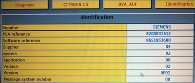

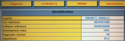

Tänään on femma päivitettävänä, toiveena siis saada apua em. ketjun vikaan ja samalla varmistaa, että AL4:n softaversio on riittävä uusille magneettiventtiileille.
Soitin vielä perään, että pakottaisivat päivityksen vaikka versiot olisivat tuoreimmat. Ei kuulemma onnistu
Tässä Lexian antamat versiotiedot ennen päivitystä:
lexia_mm48p.jpg [ 30.74 KiB | Katsottu 5846 kertaa ]
lexia_bva_al4.jpg [ 36.08 KiB | Katsottu 5846 kertaa ]

Noniin, auto on noudettavissa. Kuulemma laatikko oli ajan tasalla mutta moottorinohjaukseen löytyi päivitys. Palaan asiaan versionumeroiden kanssa...
