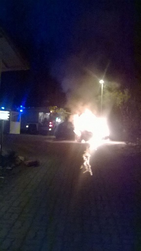

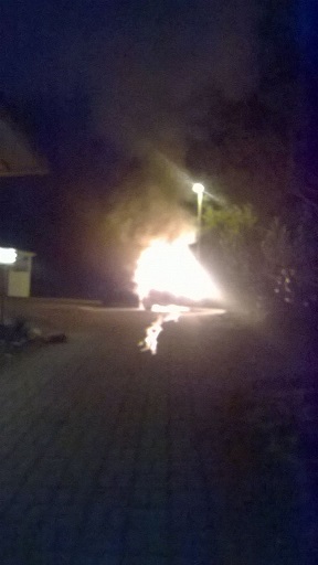

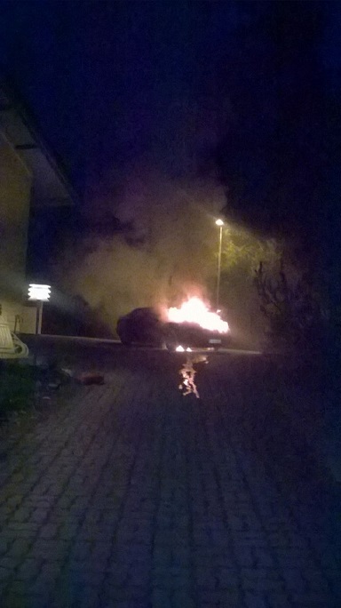

ViestiLähetetty: 23.03.2015 16:54
Viestit: 214
Paikkakunta: Kauniainen
IMG-20150319-WA0002.jpg [ 37.52 KiB | Katsottu 15141 kertaa ]
IMG-20150319-WA0001.jpg [ 66.02 KiB | Katsottu 15141 kertaa ]
IMG-20150319-WA0000.jpg [ 62.61 KiB | Katsottu 15141 kertaa ]
Eipä tuosta etupäästä korin osia jäänyt
XM V6 24 -91

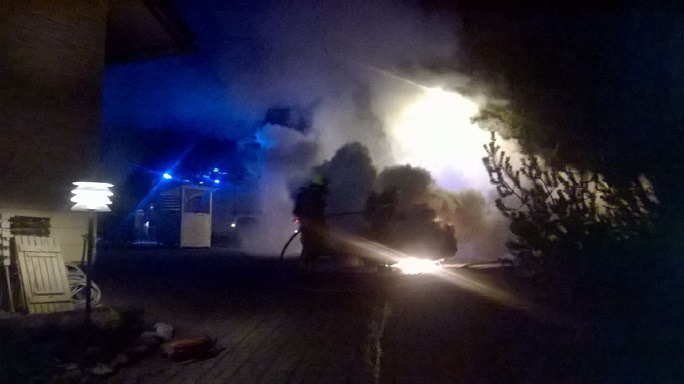

ViestiLähetetty: 23.03.2015 16:55
Viestit: 214
Ja vielä yksi kuva
IMG-20150319-WA0003.jpg [ 36.24 KiB | Katsottu 15141 kertaa ]
XM V6 24 -91
