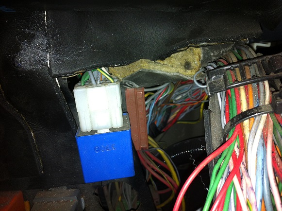

Eikös kaikissa sitikoissa 2000 luvun alkuun ole sama keskuslukon "boksi" joka tuli jo bexiin..?Harvoin vikaa siinä..Toimintahäiriöt löytyy kyllä yleensä johtosarjoista tai lukkolaitteista..
 Viestin otsikko: Re: Saxo 1.4 -98
ViestiLähetetty: 17.04.2015 21:15
Viestit: 471
Paikkakunta: Kouvostoliitto
Boksi löytyy tuon minun kuvassa näkyvän sinisen releen takaa poikittain. Liitin näkyy releen oikealta puolelta. Otin kuvankin tuosta mutta on vielä kännykässä. Koitan saada koneelle :D

Hyvä jos oli apua. Tuossa vielä kuva missä näkyy tuo ruskea liitin..

Juu Kiitos kaikille, apua oli mun boxi on harmaa ja h....vetin ahtaassa paikassa. Itseasiassa liitin mikä näkyi kytkinpolkimen vierestä katsottuna oli se mikä hämäsi, koska saxperiencen kuvissa puhutaan 9 pinnisestä liittimestä ja minä näin liittimen tietysti sen ollessa kiinni boxissa ja piuhoja meni enemmän kuin ne 9... mutta kun sain boxin irti ja käsiini totuus paljastui, muutamalle pinnille menee kaksi piuhaa...
