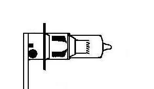

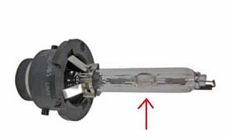

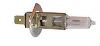

Pannanapas vähän rakenteesta kertovia kuvia mukaan
Tiedoston kommentti: Hieman fiksumpi muutospolttimo, eli lasissa on varjostin ottamassa pois osaa hajavalosta, tässä H7 korvike
h7.jpg [ 7.12 KiB | Katsottu 24491 kertaa ]
Tiedoston kommentti: H1 on lanka pitkittäin, mutta ei keskellä!
h1lanka.jpg [ 4.49 KiB | Katsottu 24469 kertaa ]
Tiedoston kommentti: Xenonissa säteilevä osa on tuo plotti johon nuoli osoittaa, polttimossa pitkittäin
xenon.jpg [ 8.67 KiB | Katsottu 24482 kertaa ]

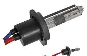

Jatkuu...
Tiedoston kommentti: H3 korvaaminen menee poskelleen koska lanka onkin poikittain!
h3lanka.jpg [ 4.63 KiB | Katsottu 24479 kertaa ]
