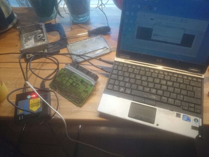

Axel kirjoitti:
Jankos kirjoitti:
Kyllä siihen voi vaihtaa käytetytkin, helpommalla pääsee kun vaan saa hommattua koko setin.
Ecu+bsi+lukot+avaimet.
Pistäs ecun numerot niin koitetaan kaivella. Kyllä näitä yleensä on kaupan.
Ja pitäisi noihinkin pystyä tekemään ajoneston tyhjennyksen ja koodauksen.
Edit, ja aika usein pystyy jopa siirtään ajonestopiirin ecusta toiseen jne.
Kiitos aivan helkustisti kaverin puolesta jos voit auttaa, käyn kaverilla ensi maanantaina ja otan ohjainlaitteesta numerot. Vehon mukaan ei voi tyhjentää eikä uudelleen koodata ??
Sitten vaan pitäisi löytää käytetty ehjä ja vieläpä samanlainen. :roll:
Voi tyhjentää, onnistuu esim allekirjoittaneelta, jos kiinnostaa pistä viestiä.
Marellissa ei onnistu piirin siirto vaan pitää itse ohjelmasta tyhjentää tietty data alue.
Kuvassa juurikin c4:n marelli: :lol: :lol:
