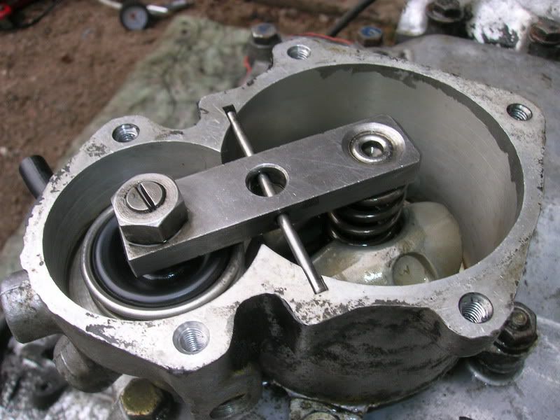

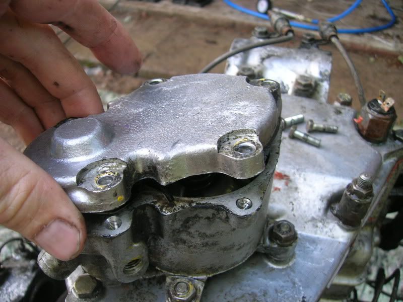

ds-jekkeri kirjoitti:
Jaa, enpä pannut merkille että SM:ssä voisi säätää helposti tuota keskityspainetta.
Tuosta mokkulasta, vaihteiston päädystä löytyy tämä...
Ja kannen alta tuollainen "keinu", jonka päässä mutterilla lukittu ruuvi. Siitä saa keskityksen paineita säädettyä, ja on tuolle olemassa omat ohjeensakin...

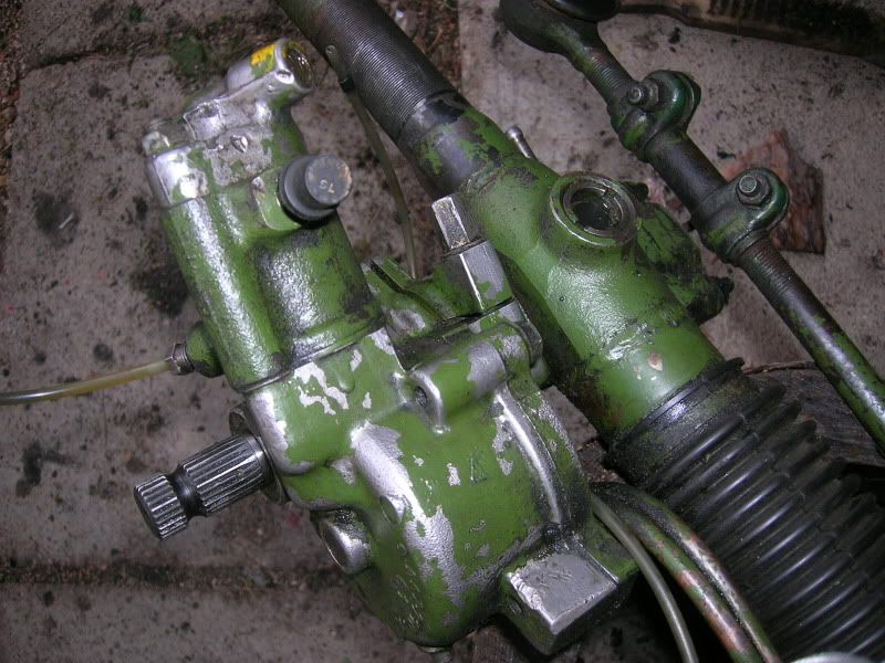

Mutta itse keskityksen säätö oli mukavan helppoa, muistaakseni yksi 13mm pultin löysäys ja keskitinmokkulaa, joka taisi olla ihan erillinen morkooli ohjausakselilla, pääsi pyörittelemään käsin vapaasti.
Tuossahan se keskityksen säätöä varten löysättävä kanta näkyy, tavallista mutteria paksumpi...

Kuinka paljon vaikuttaa uudempien cx:n raidetangon sisäpään joustomokkulat? SM:n kuvassa näytti nuo samalta kuin itsellä oli ensimmäisessä -78 pallaksessa. Siinä ohjaus oli välittömämpi kuin myöhemmissä. Mikäköhän
niiden joustopötiköiden virallinen funktio on ja onko XM:n Diravissa samanlaiset?
 Viestin otsikko: Re: DIRAVIN miinukset
ViestiLähetetty: 23.12.2013 18:59
niitten hommahan vaimentaa kaikkea melua ja muutakin tärinää väärään suuntaan. vanhemmissa variaatioissa oli kumipuslat tavallaan kun ois ristinivel. uudemmissa se viritys korvattiin sillä metalliholkilla jonka sisään oli vulkanoitu se jatkokappale ja se oli aina leimaamojen mielenkiinnon kohteena ........
