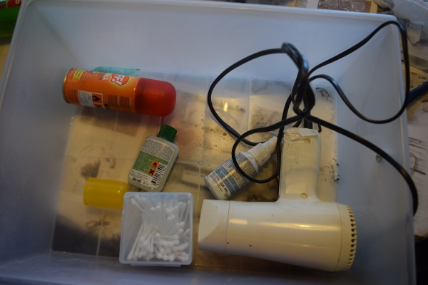

Kotona hiustenkuivain on ollut pitkään käyttämättä. Tänään, kun olisin sitä tarvinnut, olikin muovi osittain sulanut. Sekä kahvan alaosa, joka oli ihan purkkamaista pinnastaan, sekä myös johdon musta pinta osittain sulanut. Haluaako joku arvailla, mikä on syynä? Säilytetty kylppärin muovilaatikossa, jossa oli muutakin...

Näköjään hyttyskarkotteet sisältävät rankkojakin liuottimia. "Älä sinä etelän mies huio, ota ohovi" oli mainos aikoinaan. Ainoat kemikaalit tuossa laatikossa oli Off-tuotteita. Pehmentävät näköjään polykarbonaattia ja onko jotain PVC-tyyppistä tuo musta johtokuori. Toisaalta pysyvät polyeteeni-tyyppisessä muovipakkauksessa. Vähän alkoi arveluttaa, että uskaltaako tuollaista enää iholle laittaa :roll: Vaan eipä noista aikaisemmin ole mitään haittoja ilmennyt.
Kuva on kylläkin jälkeenpäin lavastettu, enhän tuota kuivainta esille ottaessani tiennyt, että siinä mitään erikoista olisi.
