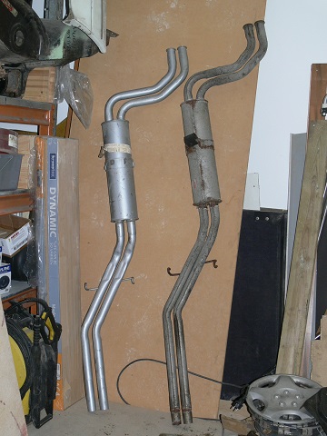

Jos jäätte kadulla auton alle ja siellä auton alla makaillessanne näette tällaisen
T2putket.jpg [ 77.29 KiB | Katsottu 17619 kertaa ]
pakoputkiston, voitte heittää veivinne onnellisena tietäen jääneenne Cx T2:n alle.
