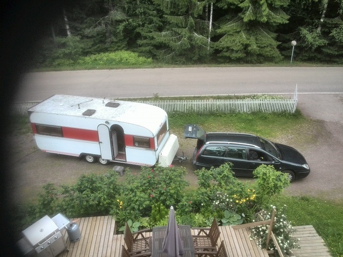

Kyllä näin MUTTA jos katsotaan ajokorttia sen riittävyys lasketaan edelleen kokonaismassojen mukaan, eli 2300kg vetoautolla et saa vetää 2000kg kantavuuden traileria edes tyhjänä ilman pikku e:tä.
Mutta esim tämä mun 11,95m yhdistelmä on laillinen ilman pikku e:tä:
(2175kg+1210kg)

Eikös Plagu tuo kuvasi yhdistelmä vaadi kuitenkin pikku e:n kun vetoauton kokonaismassa on ihan muuta kuin tuo 1210kg?
vai onkohan luvut toisin päin, eli 1210 kg onkin matkailuvaunun kokonaismassa, yleensä ne on aika köykäisiä, tosin luulisin että C5:nkin kokonaismassa voisi olla allekin 2000 kg?

Matkailuvaunut eivät ole enää kovin köykäsiä kun on tuo varustelutaso kasvanut aikalailla noista 70-luvun vermeistä...
Kommentoin tuota Plagun tapausta, jossa kuvan alla oli kaksi lukua "(2175kg+1210kg)", eli hyvin voi olla kyse kokonaismassoista, mutta minusta siis siten päin että isompi luku on vetoautosta ja pienempi vaunusta ja ko. luvuilla riittäisi siis B-kortti. Jossain ihan muussa tapauksessa täytyy katsoa niitä kokonaismassoja erikseen.

Matkailuvaunut eivät ole enää kovin köykäsiä kun on tuo varustelutaso kasvanut aikalailla noista 70-luvun vermeistä. Meilläkin omamassaa tällä vm 2016 vaunulla on jo tuo 1200kg ja tämä on ns. höyhensarjalainen, jota piti oikein etsiäkin. Ja kok.massoissa mennään sitten jo ihan toisiin svääreihin. Itsekin otin tähän kok.massan korotuksen 1300>1700kg, jotta ei tule ongelmia ulkomailla vaunun lastaamisen kanssa, esim. saksassa kun ovat kovinkin tarkkoja noiden kanssa ja vaunun punnitus tien päällä ei ole siellä mikään harvinaisuus :?
Noh noh on tuo sentään vm85
Ja varusteina kaikki mitä siihen aikaan saanut, mm painevesi lämminvesivaraajineen, ainoat modernit varusteet jota puuttuu on kemssa ja lattialämmitys. Omamassahan tuossa on 1170 joten kantavuutta ei ole nimeksikään, alusta sallisi 1600kg kokonais massan kyllä.
