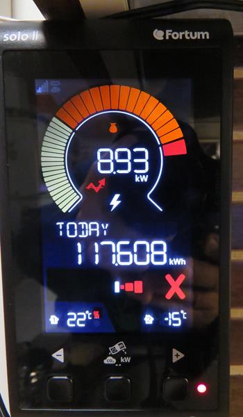

Fortumin enrgiakulutusmittari ollut vuoden verran käytössä. Mittaa vain kokonaiskulutusta taneahon kuvailemalla tavalla. Ihan riittävästi suuntaa antava.
Tänään laitoin lattialämmityksen vesikierron termostaatin taakse käsisäädön sijaan, ja lisäksi siirryttiin sähkösaunaan, niin tuplaantui vuorokausilukema n. 120 kWh:n normaalin leudon talven 50-60 kWh:n sijaan. Taisi olla lattia termostaatin mielestä liian kylmä, kun rupesi sähköä haukkaamaan hiukan reilummin.
Energiamittarin mukana tulee ylimääräinen lämpötilaanturi ja se on meillä sijoitettu toisen rakennuksen pakastimen sisään. Kätevä lisä kun pystyy mittarista näkemään pakastimen tilanteen.
Pistorasiakohtaisia mittareita olen ostanut Lidlistä ja Ohlssonilta. Toimivat aikansa. Vaativat usein pattereiden vaihtoa, muuten lukemat katoavat. Eikä Ohlssonin mittari tykännyt hyvää ulkokäytössä, vaikka oli rasian sisällä suojassa.

Kyllä fortumin mittari näyttää oikeaa kokonaiskulutusta ja huomioi hankalat kuormat, koska ei mittaa muuta kuin lämpötilaa :mrgreen: . Sähkönkulutuksen osalta vain monitoroi etäluettavaa mittaria laskien ledipulsseja mittarin kyljestä. Itsellä on myös tuollainen. Sisälämpötilan mittaa väärin kun näyttö lämmittää anturia..
Itsellä on myös Efergy jolla voidaan langattomasti seurata kolmea vaihetta tai erillistä kuormaa. Siinä anturit ovat yhden vaihejohdon ympärille tulevia induktiivisia silmukoita ja dataa voi analysoida pc:llä, ken jaksaa alkuinnostuksen jälkeen..
