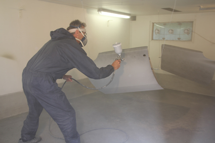

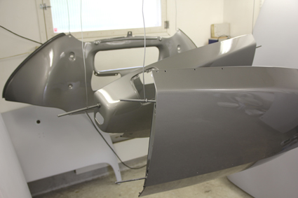

Moi
Maalasin viime syksynä DS:n pellit ja rungon. On vähän eri asia maalata irtonaisia peltejä kuin koko auton kerralla (tilavaatimus), mutta periaatehan on tietysti sama. Suurin ongelma on tilan pölyttömyys. Vaikka kuinka imuroi ja pesee tilan katosta lattiaan ja kastelee lattian ennen maalausta, ei pieniä roskia maalipinnalla voi kotioloissa välttää. Tämän tietäen (ja jos haluaa hyvää laatua) on pinta maalauksen jälkeen myöhemmin vesihiottava ja kiillotettava. En ole vielä(kään) hionut pintoja, joten lopullista arviota onnistumisesta ei voi sanoa, mutta hyvältä ne näyttävät näin omin silmin.
Riittävän suuren (ja puhtaan?) tilan lisäksi tarvitaan paineilmaa (itsellä kompressori 50l säiliöllä, ei mikään ylettömän kallis laite) ja kohtuulisen hyvä maaliruisku. Maaliruiskussa ei oikein voi nipistää, jos tasaista pintaa haluaa. Mielestäni kaikenlaiset sähköruiskut voi heti unohtaa. Itsellä oli metalliväri (eli värimassa) joten se vaati myös lakan pintaansa. Olen kuullut hurjia juttuja näistä vesipohjaisista automaaleista, kuinka ne eivät kuivu kotioloissa. Siitä minulla ei kuitenkaan ole omakohtaisia kokemuksia, sillä maalasin liuotinpohjaisilla kaksikomponettimaaleilla, eikä niiden kanssa ollut mitään kuivumisongelmia. Maalaustilan tuuletus tai varsinkin maalajan ilmansaanti on kotioloissa ongelmallista. Itsellä oli vähän helpompaa, koska maalasin peltejä vähitellen. Koko auton maalaamisessa ilman saantia pitäisi jotenkin parantaa. Jos aikoo maalata ulkona, niin on pakko varautua roskiin maalipinnalla ja jopa hyönteisiin siinä. Jos on pakko maalata ulkona niin paras ajankohta on keväällä ennen siitepöly- ja hyönteiskautta, sateen jälkeen mahdollisimman lämpimänä päivänä (eikä puiden alla).
En nyt tässä puutu maalaamisen tekniseen suorittamiseen, sillä en ole oikea mies neuvomaan tässä asiassa ja netissä on maalausohjeita (esim. http://www.automaalit.net). Sanon vain että jos on uskallusta niin kyllä siinä onnistumisen mahdollisuus on olemassa.
Mika
