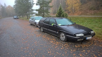

Noin tuli kyytiin, keulan huonekaluputkipatentti petti matkalla mutta onneksi ei ihan alas asti tullut. Kyydistä poistaessa ihan lopuksi vähän puskurinpää raapaisi ajosiltaa, mutta ei sen vertaa että olisi haitannut...
Yllättävän kätevästi kyllä reissu onnistui, kiitoksia pitää jaella Eskerelle lastausavusta sekä MoTestille kärrynvuokraamisesta...
Aika leppoisaa oli kyllä tuolla yhdistelmällä kuitenkin ajella, suht helposti kulki eikä normaalia enempää tarvinnut paimentaa pysymään kaistalla. Konekin tuntui vetävän kivasti, käyntiääni oli toki vähän erilainen kun kuormaa oli normaalia enemmän, lievä vaihteistoöljyn tuoksu leijaili hetken, ja bensaa meni varmasti ns. tarpeeksi. Ei kuitenkaan liian oloisesti, yhdistelmään nähden...
