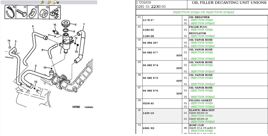

Toi 1.9:n hässäkkä näyttää kovasti erilaiselta kuin mun 1.8:ssa, mutta tässä serviisistä löytynyt kuva:
huohotinletkuja.jpg [ 72.79 KiB | Katsottu 9665 kertaa ]

Löytyihän nuo putket konetilasta, kiitos kaavakuvasta. Eli vihreä omassa kuvassani on se jota pitkin öljy valuu kampikammioon. Suoraan sanottuna sen verran hyvin nuo on jo nyt muiden moottorin osien suojassa, suoraan alaspäin viettäviä, ja kun pääilmanottokin on puskurin alaosassa niin en täällä etelässä moista laita ennen kuin on jotain oireita.

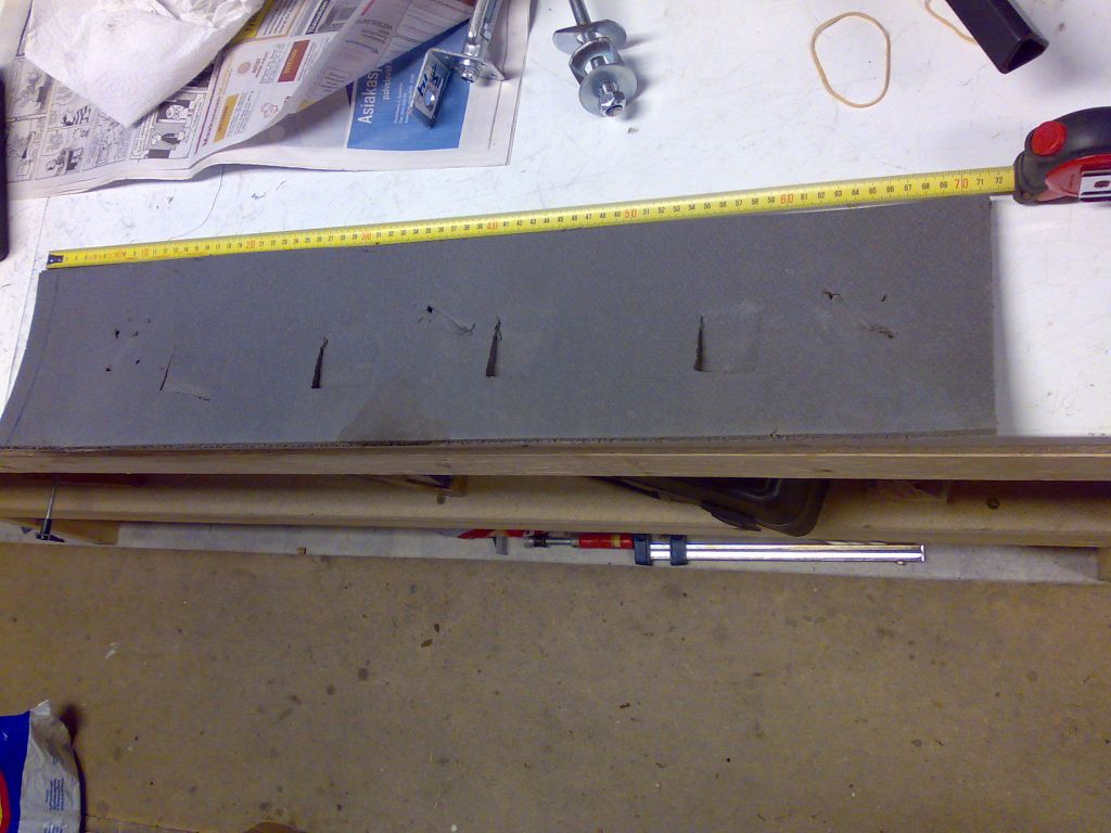

Alla vielä kuva toisesta ratkaisusta, jota käytän Xsarassa. Viiimasuoja on leikattu retkipatjasta, jonka laitan nippusiteillä eturitilään. Mitat 72cm*15cm. Olen leikannut myös tuohon puukolla koloja, jotka voi sulkea oikein kovilla
pakkasilla.
Viimasuoja_26102009071_1024_768.jpg [ 100.65 KiB | Katsottu 9646 kertaa ]
