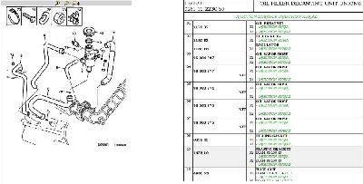

Toi 1.9:n hässäkkä näyttää kovasti erilaiselta kuin mun 1.8:ssa, mutta tässä serviisistä löytynyt kuva:
huohotinletkuja.jpg [ 72.79 KiB | Katsottu 9440 kertaa ]

Löytyihän nuo putket konetilasta, kiitos kaavakuvasta. Eli vihreä omassa kuvassani on se jota pitkin öljy valuu kampikammioon. Suoraan sanottuna sen verran hyvin nuo on jo nyt muiden moottorin osien suojassa, suoraan alaspäin viettäviä, ja kun pääilmanottokin on puskurin alaosassa niin en täällä etelässä moista laita ennen kuin on jotain oireita.

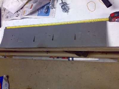

Itse ole 1.9i volcaneen rakentanut alumiiniprofiilista jäähdyttäjän eteen kehikon johon laitan talven tullessa vanerista tehdyn levyn (jossa on 25 mm poralla tehtyjä reikiä - umpilevy oli vähän liian umpinainen, jonka vuoksi lämmöt nousivat syyskeleillä liikaa kaupunkiajossa.)
Volcanessa käytän myös moottorin euosan suojana sopivaa retkipatjasta leikattua levyä joka on kiinni nippusiteillä puolan + imuputken kiinnikkeissä. Levy roikkuu vapasti ulottuen hiukan öljypohjan alareunan alapuolelle.
Hyvin on toiminut jo useamman vuoden. Suojaa hyvin tuon etummaisen huohotinputken.
Alla vielä kuva toisesta ratkaisusta, jota käytän Xsarassa. Viiimasuoja on leikattu retkipatjasta, jonka laitan nippusiteillä eturitilään. Mitat 72cm*15cm. Olen leikannut myös tuohon puukolla koloja, jotka voi sulkea oikein kovilla
pakkasilla.
