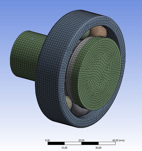

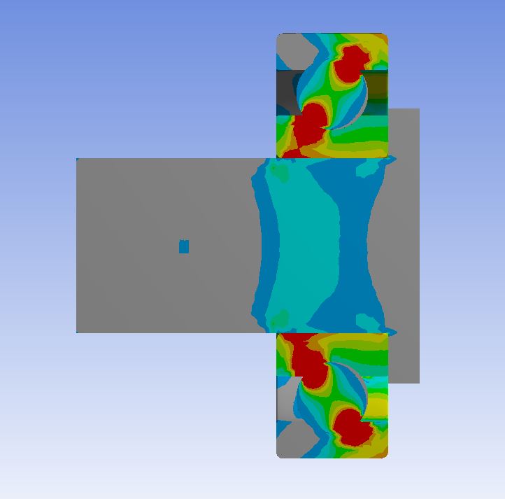

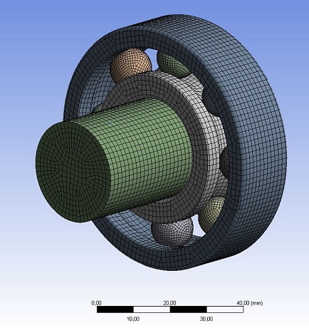

Ja sitten perjantain insinööripläjäys. Laskin minkälainen voima vaaditaan, että laakeri lähtee liikkeelle sisäkehästä painaen. Seuraavaksi laskin minkälainen voima vaaditaan, että laakeri lähtee liikkeelle ulkokehästä painaen. Akselin halkaisija 28 mm. Absoluuttista voimaa oleellisempi on voimien ero kahdessa eri tavassa.
Oletuksia: Krymppi 0,03 mm (jostain jäänyt mieleen nyrkkisääntö "satikka per sentti") Kitkakerroin 0,2
Tulos: Sisäkehästä painaen vaaditaan 17 kN voima ja ulkokehästä painaen 22 kN voima.
Näköjään tänne tulee kuvat missä järjestyksessä sattuu, mutta tuossa yhdessä kuvassa näkyy miten rasitus siirtyy ulkokehältä kuulien kautta sisäkehälle. Kuvassa laakeria painetaan ulkokehästä oikealta vasemmalle. Voima kun kulkee kuulien kautta sisäkehälle, niin sisäkehä puristuu akselia vasten ja tästä aiheutuu ylimääräinen voima.
Tietäähän sen laskemattakin, että jälkimmäisessä tavassa tarvitaan suurempi voima, mutta että noin kolmanneksen suurempi. Se yllätti.
