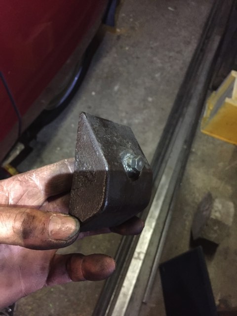

Kertokaas nyt D-miehet mikä on kuvan murikan funktio? :?: Valettu osa rungossa kiinni pakosarjan kohdalla. Tähän mennessä paras arvaus: sinkkipala ruosteenestoon :lol:

HanaAna kirjoitti:
Värähtelyresonanssien vaimennin. Tuo raskaanpuoleinen kappale olisi "ruosteenestäjänä" varmasti sijainniltaan alempana kuin mitä se nyt on.

En ole D-mies,mutta sanotaan näin,aika monissa autoissa kiinnitetty tuon tyylisiä "värinänvaimentimia" alustan ja pakoputkiston osiin.
Syynä varmaan se,että kun autot olleet uusia,on yritetty poistaa resonansseja tai tärinöitä lisäämällä "massaa".

No joo, näin se varmasti on. Vähän on kyllä skeptinen olo miten toimii... mystique
Sinkki-pala oli huonoa huumoria.

Onkohan nyky-autoissakin moisia lisämassoja? Ei taida olla... Enpä ole moisiin törmännyt aiemmin. Nyt oli pakko irroittaa tämä että sain orkkiksen ISON startin paikalleen. Jouduin irrottamaan myös ko. murikan alta alumiinisen lämpösuojan jonka alla oli pehmikkeenä tyylinmukaisesti penkki-verhoilukangasta!? Ainakin samanväristä :shock:

Ykkös- ja kakkoskoppaisissa C5:sissa on mm. tämä möykky taka-akselilla. Ihan ekoissa sitä ei ollut ja lisättiin värinöitä vaimentamaan.
