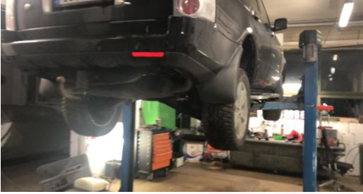

Tuli nosteltua tuo 2003:n V8-bensarange etupään kolinoiden selvittämiseksi kaksipilariselle ja tuli tämä joustovarakeskustelu mieleen. Kyllä Rangeissa jonkin verran ulosjoustoa on:
Capture.JPG [ 27.83 KiB | Katsottu 23673 kertaa ]
 Viestin otsikko: Re: Ulosjouston autuus
ViestiLähetetty: 08.11.2018 21:14
ds-jekkeri kirjoitti:
Jos Sitikan renkaan päälle mahtuu kaksi nyrkkiä yläasennossa, niin tuohon mahtuu kolme.

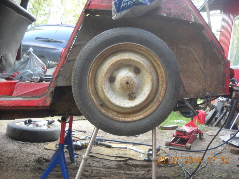

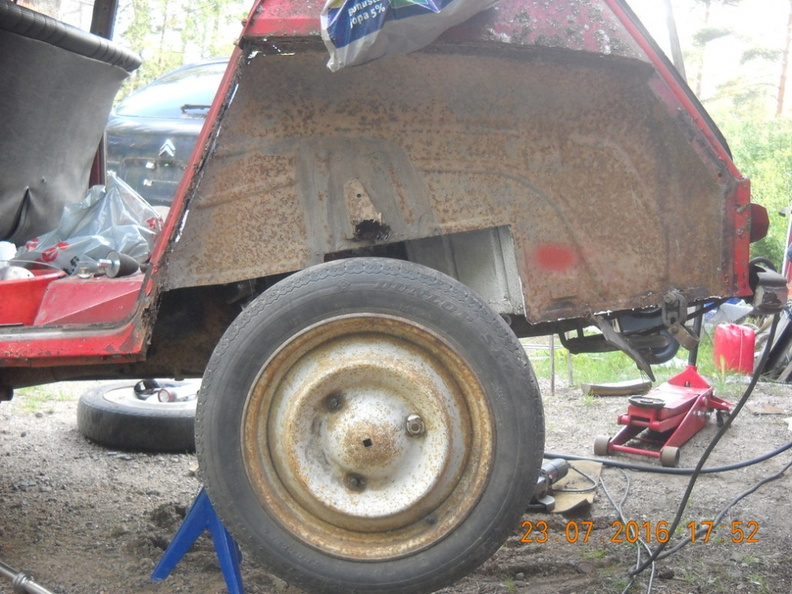

Ulosjousto taitaa olla kaiken a ja o. Mittailin tänään uteliaisuuttani ulosjoustojen määrät parista sitikastani.
Ajomukavuudeltaan kaikkein paras koskaan ajamani auto on tietenkin 2cv. Siinä ulosjoustoa on 19 cm.
Ajo-ominaisuuksiltaan melko mukava on myös mehujousitettu C5 X7. Siitä mittasin ulosjoustoksi 6 cm.
Molemmat mitattu vasemman etupyörän kohdalta
Eron kyllä huomaa hidastetöyssyihin ajaessa. Rättisitkka vain arvokkaasti keinahtelee, kun taas C5 ryskyy ja paukkuu.
Just kiipesin tallista kämppään, kokeilin että -95 Rangen renkaan päälle meni helposti kolme nyrkkiä kun rungosta nostaen oli saattanut takapyörän ilmaan. Samalla katselin että akselista pohjaanlyöntikumiin on kolmattakymmentä senttiä matkaa, ja nuo pohjaanlyöntikumitkin painuu useamman sentin kasaan...
Nyt on sitten siinäkin jarrut kunnossa, uudet liukutapit, satuloiden rungot ja jarrupalat joka kulmaan uutta. Lievää suurempaa jumitusta oli kautta linjan, ehkä vähäiset ajot ovat osasyynä ainakin moiselle, vaan ei tuossa tuntunut jarrujen jumitukset muuten kuin bensan katoamisena tankista hieman tarpeettoman äkkiä. Tosin, just kuiteista katsoin, 26.10. tankattu täyteen eikä menovesi vieläkään ole lopussa vaikka tällä on melkein kaikki ajot suoritettu... Viehän bensaveekasi vähän veekutosta enemmän, kun tilavuutta on litra lisää ja autossa omapainoa samassa suhteessa, eikä jatkuva nelivetokaan ihan ilmaiseksi pyöri. Eikä tuota ole taidettu ihan bensansäästömielellä edes suunnitella...

L322- rangen eli 2003-> -mallin joustovara ilman pohjaanlyöntikumeja on nelipilarinosturin avulla mitattuna aika tarkasti 300 milliä niin edessä kuin takana. Pohjaanlyöntikumien lisämatka ja renkaan suurehko ilmatila huomioiden puhuttaneen noin 400 mm kokonaisjoustomatkasta.
Se on aika paljon. Tuleeko mieleen siviililiikenteen vakioautoja jossa olisi enemmän? 16-tuumainen VW Caravelle Synchro 80-luvulta, olisiko siinä vieläkin enemmän?
