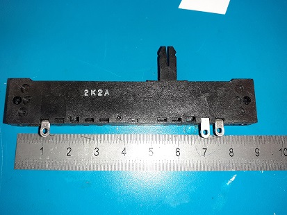

Likupotikka 2k2A.jpg [ 67.29 KiB | Katsottu 6948 kertaa ]
Tommonen, 87x9mm 2000 ohmia. Pyöritettävät oli HiFiä, tämä on kuitenkin japanialainen.
