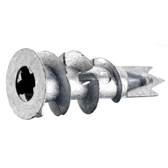

Ajatuksena on laittaa TV seinälle. Koolaukset ei taida sopia oikeille kohdille, joten sitten suoraan cyprocciin kiinni. Seinässä on ilmeisesti kaksi levyä päällekkäin, koska seinän toisella puolella on myös asunto.
Onko vaikka 8mm:n Alligator-kiinnike sopiva, jos on tuplalevytys seinässä? Vai olisiko sitten joku muu kiinnike parempi. Kovin paljon ei tuo 55-tuuman TV paina.

Ohutlevyankkuri vois olla Alligaattoria parempi. Tuplalevyn läpi ylettäviä ankkureita löytyy vaan todella kehnosti tavallisista rautakaupoista.

TV muodostaa suurimmaksi osaksi levyn suuntaisen, suoraan alaspäin olevan kuorman => lähinnä kiinnikkeen halkaisija ratkaisee jotta tuo kipsi jaksaa kantaa sen = kipsilevyankkuri suurempihalkaisijaisena kestää siis paremmin. Vaan jos sitten laittaa useammalla ruuvilla kiinni, niin eiköhän se alligatorkin menne - jos siis sellasia löytyy jo hyllystä vs. että noita ankkureita joutuisia varta vasten lähteä jostain hakemaan 8-)

Loppujen lopuksi valitsin sen yksinkertaisen, tilttaavan version. Hinta 29.- ja muutamalla eurolla Togglerin levyseinäkiinnikkeet. Satakunta kiloa per kiinnike luvataan kuormankestoa. Luulisi pysyvän tuplacyprocissa.

Kun tuo Alligator on kerran Togglerin tuote/tavaramerkki... saako udella oliko ne Togglerin Alligator vai joku muu levyseinäkiinnike?
 Viestin otsikko: Re: Alligator-kiinnikkeet
ViestiLähetetty: 30.06.2022 22:27
Paketissa luki Toggler Snaptoggle.

Tuo on monin verroin parempi kuin Alligator kipsilevyn kanssa.
En osaa ottaa kantaa saisiko käyttää palo-osastoivissa seinissä. (Ehkä tuplagyproc on palo-osastoinnin takia?), ehkei riipu edes kiinikkeestä?

Näissä minäkin olen pääasiassa pitäytynyt sen jälkeen kun ne ensimmäisen kerran löysin. Jo 6 mm alligaattori pitää kipsilevyssä lähes mitä vaan. Meillä 65" Samsung on seinällä 10v vanhalla Bilteman ohuella telineellä ja alligaattoreilla. Eipä ole tuosta mihinkään pudonnut.
(Umpibetoniin kiinnittäessä kannattaa muistaa porata tarpeeksi syvä reikä jos näitä käyttää, kun proppu laajenee pituussuunnassa jonkin verran.)
