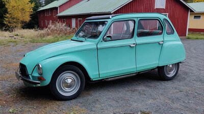

Tuli hommattua neloskoneinen '74 Dyane. Aimpi kokemus 2CV-sukuisista on pyöreä nolla.
Osasin kyllä odottaa, mitä tuleman pitää mutta silti yllätyin suuresti :) on se vaan hurja peli...
Ensimmäinen ihmetyksen aihe on heti huippunopeus. Mitä tollasen nelkun pitäisi kulkea terveenä? Nyt hampaat irvessä 75, odotin sentään että suht vaivatta pääsisi kahdeksaakymppiä...
Sinistä puskee, eli talveksi on kyllä puuhaa tiedossa. Nyt lähdetään taas vähän hieromaan tuttavuutta :lol:

104 taisi tehdas nelkulle luvata huippuja. Tasasella ilman vastatuulta, mielellään auringonpaistekin takaapäin. . .

ViestiLähetetty: 29.09.2021 18:50
Siinäpä se.
On kyllä hauska peli ajella. Ei se vaan enempää nyt kulje vaikka kyyryssä vetäis :lol:
Katto pitäis uusia eikä maalipintakaan häävi ole. Ja penkit päällystää. Olkatapit taitaa olla aika väljät, etupyörissä tuntuu klappia sivuttain ja toinen puoli kolahtaa kuopissa ilkeästi...

Tsekkaa, ettei jarrut laahaa. Yhtään. Syöpi muuten vauhdista pois huiput ja enemmänkin. Kyllä nelkkusätkän, saati Dyanen pitäis kulkea 80-90 melko helposti.

Pitäisi kulkea hitusen yli satasen. Viimeinen NelkkuSätkä mikä mulla oli ajossa, peppureppua lukuunottamatta vakio (aika yllättävää että pysyi vakiona, peppurepun väittävät parantavan aeromystiikkaa ja sitä kautta kulkujakin), sillä tuli ajettua pitkät pätkät yli sataa (mittari viihtyi 100-120 lukemissa) Heinolasta Kajjaaniin suunnatessa. Tuo vauhti oli vaan ilmeisesti liikaa väsyneelle vaihteistolle, joka päästi öljynsä ulos Kuopiossa, lisääminen auttoi hieman mutta loppumatkalla öljyä kului melkein litra sataselle jos ajoi yli 80 km/h. Siis vaihteistoöljyä. Kulkupuoli pysyi entisellään, kun tuli vaihteisto vaihdettua ehjempään...
Nelkku on siitä jännä, että sen kanssa huomaa kaiken, pienenkin epäkohdan. Kulku heikkenee jos mitään on pielessä. Ohkanen vääntö läpi koko alueen, ei salli oikein mitään... Vähästä ei paljoa voi pois ottaa... Jarrut, rengaspaineet, sytyn ajoitus, ilmanputsarin puhtaus, ja yksi vallan oleellinen eli koneen käyntilämpö. Näillä säillä saa jo keulaa peitellä, ja tuon tarpeen toteamiseksi on öljynlämpömittari hyvä olla olemassa. Sisällekin saa lämmintä ihan toiseen tapaan kun on mistä sitä lämpöä ottaa...
