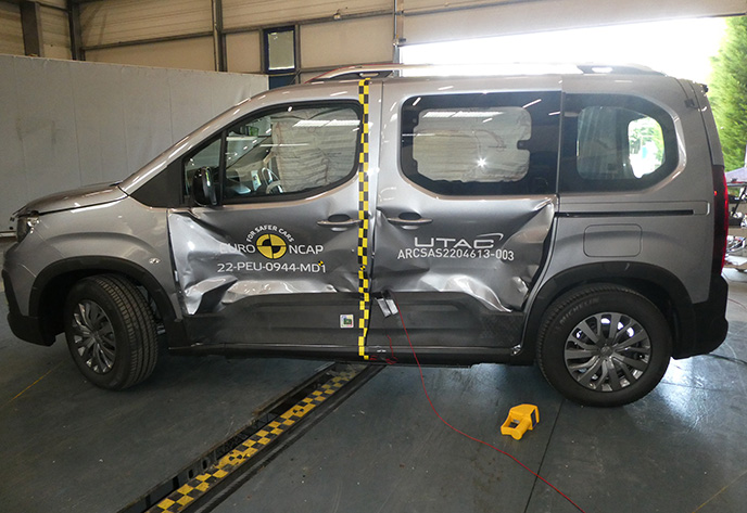

Tiedä sitten mitä ikinä tarkoitatkaan "uudemmalla" kun tässäkin on nyt kyseessä Berlingo III XL -20, joka on siis tälläkin hetkellä yhä tuotannossa oleva malli,
Eikös tuossa ole ikkunaturvaverhoja koko sivulle? vääränmerkkisessä (Mondeo-12) toi kiinnitysmahdollisuus etupenkkien taakse hävisi niiden myötä, ja jos autosta siis tekee henkilöpakun niin eihän siinä silloin ole takapenkkejä.
Eikös tuossa sivuverho ole about koko matkalle
Mikä on "henkilöpaku"? Meinaat siis henkilöautosta tehty paku, pakun disuverolla? Silloinhan siinä ei tosiaan ole istuinpaikkoja kuin kuskin vieressä ja that's it. Tokihan myös tästä Berlingosta saisi siis tehtyä sellaisen, mutta tätä saa kaupasta myös ihan valmiinakin pakuna, jopa 1+2 paikkaisena, joten kannattaako ha:sta muutoskatsastaa, onkin jo kokonaan toinen juttu.
