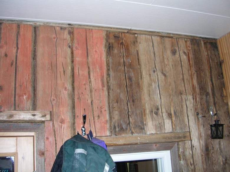

Eipä löytynyt 50-luvun työkuvia, mutta ei hätä tämän näköinen: Talon kuistin vanha ulkoseinä on ihan tarkoituksella paljaana,
joten nappasin siitä kuvan.
hirret on pystytetty 4-5 kpl:een 'elementteinä' ja ovat liitettynä toisiinsa puutapeilla. Tilkkeenä käytetty hamppua.
Hirret olivat jo valmiiksi vanhoja, joten tilkkimistä on varmasti piisannut ;)
Talon nurkkien kiinnitys on vielä erikseen varmistettu taotuilla kulmaraudoilla.
