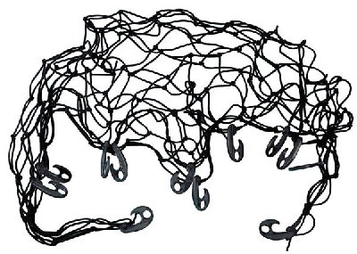

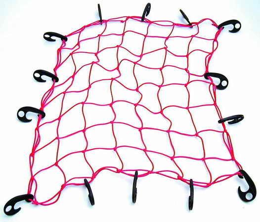

Jep, melko hankalalta kuulostaa liinoilla sitominen. Esim. AD:lla näkyisi olevan 71x81 cm ja Fixuksella 90x120 cm tavaraverkkoja. Noitahan voi sopivasti vaikka yhdistellä useamman.
Tiedoston kommentti: AD
verkko.jpg [ 38.65 KiB | Katsottu 20687 kertaa ]
Tiedoston kommentti: Fixus
verkko2.jpg [ 85.6 KiB | Katsottu 20689 kertaa ]
