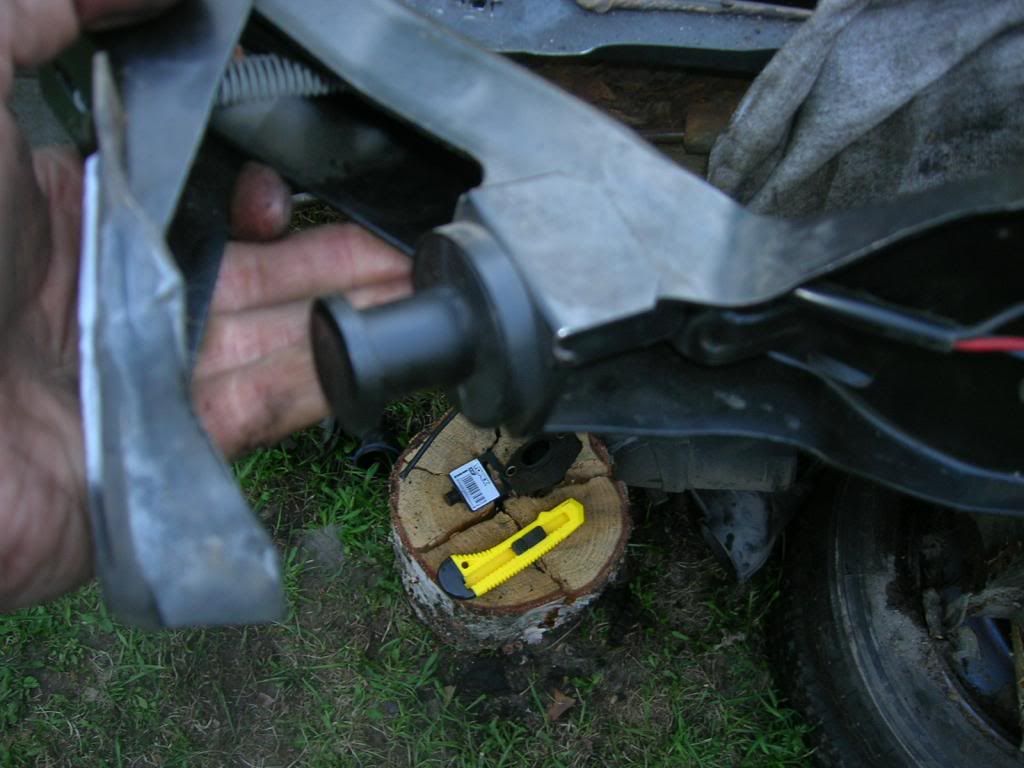

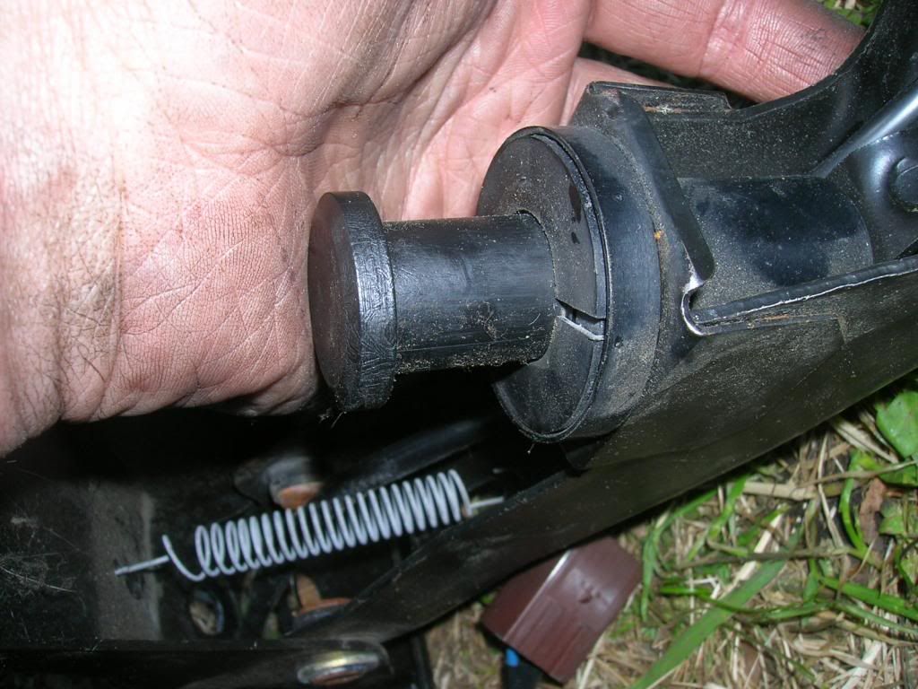

Piti tämä ketju esille kaivaa, kun Xm:n raatoa pilkkoessa esiin tulivat seuraavanlaiset palikat..:

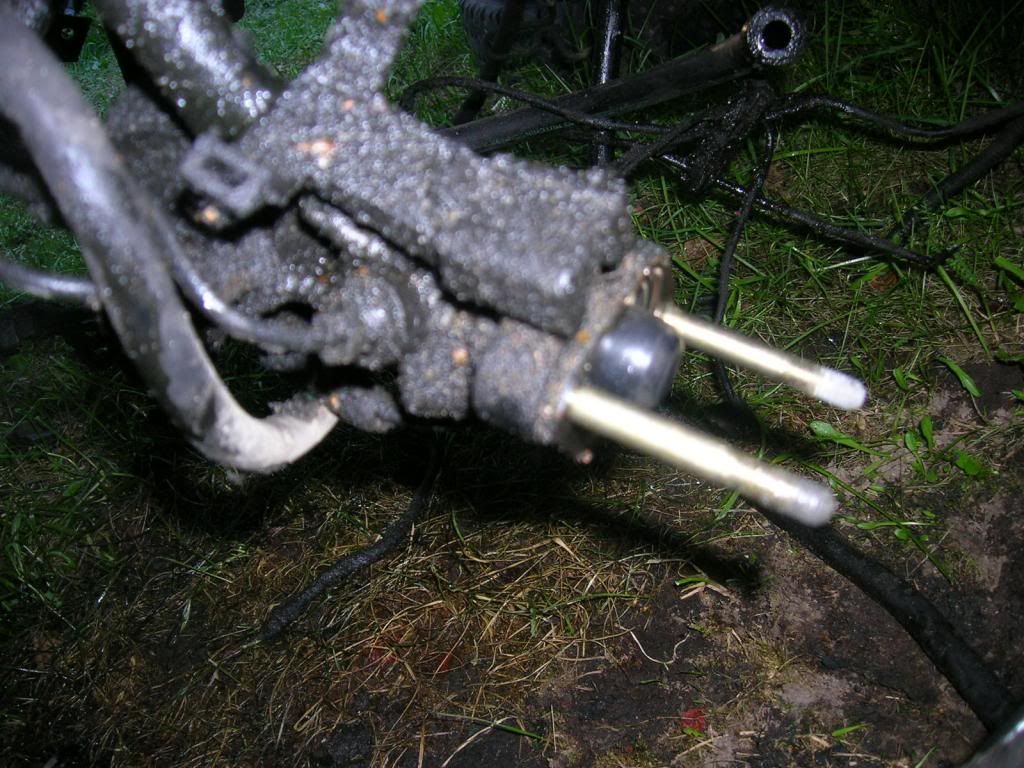

Jarruventtiili, ihan samannäköinen on kuin mihin on Bx:n kanssa oppinut

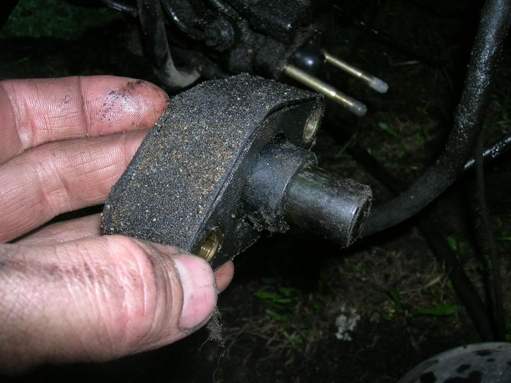

Tuollainen "jatkopala" oli sitten jarruventtiilin ja rintapellin välissä. Miksi..?

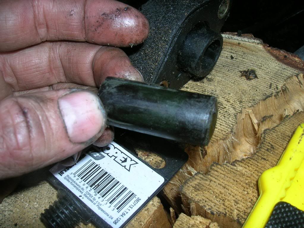

Jatkopalan sisällä oli tuollainen muovipalikka, yhtään ei joustanut tuo, ainakaan kevyesti painamalla

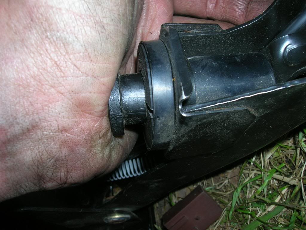

Jarrupolkimessa sitten oli tuollainen muovipalikka
Vähän lähempää kuvattuna...
...ja painettuna sen verran mitä kämmenellä sai sisään menemään
