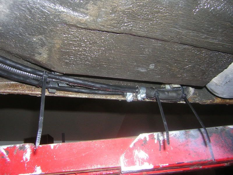

Kiitos Jasu, emäntä vinoilee, kun on tullut muutama kerta mentyä nippusiteitä mukanani BX:n alle. Toivottavasti kuva selventää asiaa!

Hah, meillä emäntä tuumasi eilen illalla tuon kuvan nähdessään "ai joku muukin tekee nippusidevirityksiä kuin mie" ja kävi muistelemaan, kun oli loskakelissä mennyt xantian alle kiinnittelemään putkien/letkujen suojamuoveja... :mrgreen:
