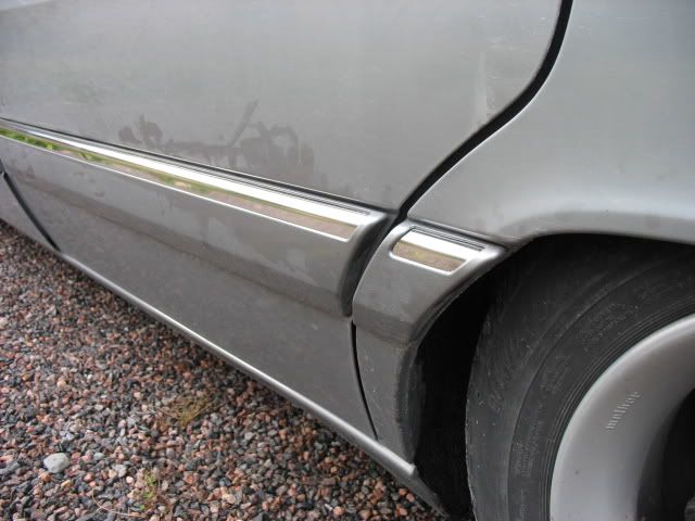

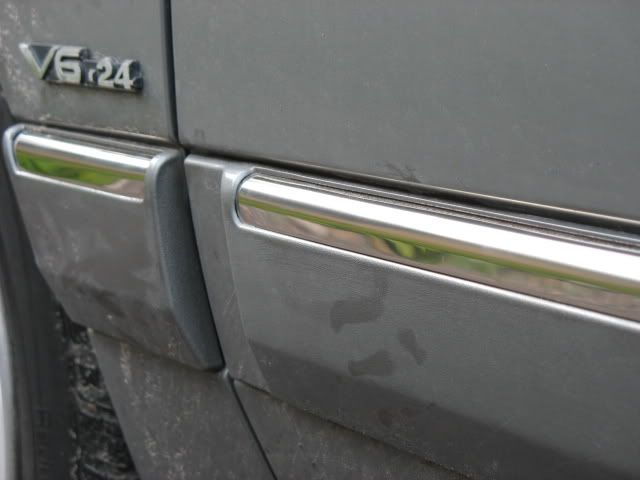

On tehty ja on "helppo" nakki. Kaivetaan terävällä meisselillä varovasti tai brutal way, otetaan hyvin terävä meisseli ja kohdistetaan se listan päällä ja napakka lyönti nyrkillä jolloin meisselin kärki menee läpi ja sitten väännetään se karsea lista irti.
Jos listoja lähtee kaivamaan reunoista niin on vaarana saada jälkiä siihen muoviseen reunukseen.
Näitä uusia ruostumattomia listoja asennettaessa on syytä varoa taivuttamista sillä tuho on sitten varmaa ja se jää peilaamaan jos taivuttaa väärin asennettaessa. Ura johon listat asennetaan on tietenkin vähän lyhyempi kuin uusi lista. Jotain liimatöhnää on hyvä käyttää siellä alla jotta listat pysyy kiinni sillä niillä on taipumus tipahdella kovalla kesähelteellä.
Ja kyllä kiiltää kun ovat paikallaan:
