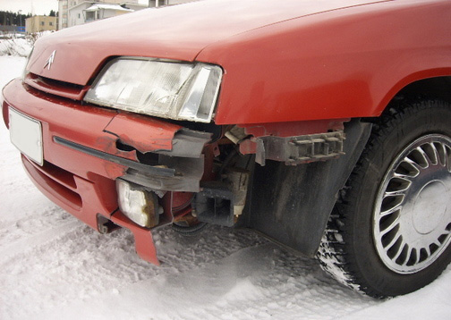

Liittyihän se, Vulkaani palasi juuri kotiin 8-)
Kulma pikkusen kasassa, mutta osat jo tulossa (toivottavasti) XM-fanilta.
Eli lyhdyt ja oikean mallin puskuri haussa. Onneksi noin pieni haveri, ja näyttää kuvassa pahemmalta kuin luonnossa.
Ja hinta oli sopuisa tästä Suomen parhaiten varustellusta 1,9-Volcanesta jos joku ehti nähdä ilmon :roll:

Keräsin tänään autosta isommat puskuripalapelin kappaleet ja otin kourallisen peltiruuveja. Tässä tulos, Frankencane vai Volcstein:
Ei tuolla muovikorjaamoon hommiin pääse, mutta eipähän ole enää vallesmannimagneettikaan. Pärjää siihen kunnes saa ehjän puskimen.

Kiitos loimaalaisten on valot nyt kunnossa, eli uusi valeolainen umpio ja käytetty etuvilkku paikallaan. Umpio on vaan liiankin hyvä, näkyy ero vanhaan. Vilkku sopi paremmin kuosiin :?
Ja vaikka mekaaninen vaihto on kaakunpala niin polttimot aiheutti tuskaa. Neljä käytettyä varalamppua kosahti heti asennettaessa, ja sitten kun löysin kestävät niin laitoin toisen kiinnitysjousen huonosti = kuvio pielessä :evil:
Suuntaus tehdään naapurin tiilisenään hämärässä niin polttimon tutkinta jäi seuraavaan päivään ja valoisaan. Uusi suuntaus nyt kun hämärsi taas. Tällä kertaa valoisista illoista oli vain harmia :mrgreen:
Puskuri seuraavaksi, suunnitelmat on jo mutta katsotaan mikä toteutetaan :roll:

Selvisi syy Vulkaanin hienoiseen jumpsutukseenkin kun vein talvikumit tallille. Oli yhdestä Ivalosta vyö paskana, ihan vempula gummi. Onneksi se, ne kun oli muutenkin ihan finaalissa!
Ja sitten löysin vihdoin yhden "volcane" koristemerkin, se reprotaan tarraksi eli kohta saa sellaisiakin ken tarvii!

Ja nyt näyttää siltä että ostan uuden tarvikepuskurin, käytettyä ei vaan tunnu löytyvän tai sitten hinta on sama :oops:
 Viestin otsikko: Re: Takaisin Patonkiin ja ZX Volcane-asiaa
ViestiLähetetty: 17.05.2010 09:51
Nonnih, puskin paikallaan:
Pitää vielä kehittää jotain tuon listan suhteen, toinen puoli kun on palasina. Josko jotain metritavaralistaa, Etolasta?
Plus puleeraus Fareclalla & vahaa päälle viimiestelynä.
Ja oli muuten noin kolmen tunnin homma ilman monttua, yllättävän paljon työtä vaihtaa.
Maaliksi hain Motipin kilikalia, sävy vertaamalla värimallia eli hinauskoukun lätkää. 41355 on aavistuksen virkkaampi kuin Rouge Furio mutta tarpeeksi lähellä.
